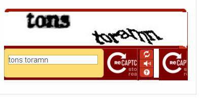

小心找到底下的"slow download"點一下,等倒數60秒再點一次,跳出一個網頁後在裡面找到這個 kpa.jpg 小心的輸入正確的文字並按ENTER鍵即開始下載。
