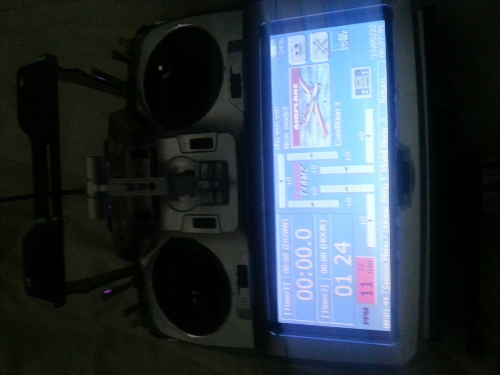

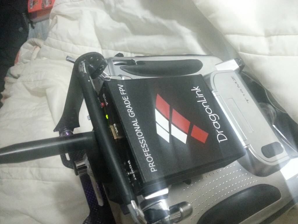

因為外掛龍發射.在加上原本就很耗電原本的老電池用沒20分鐘就沒電了(背光設定20秒而已).之後自己改了松下 NCR18650B鋰電池 3400mah 綠皮的還是25分鐘以內.

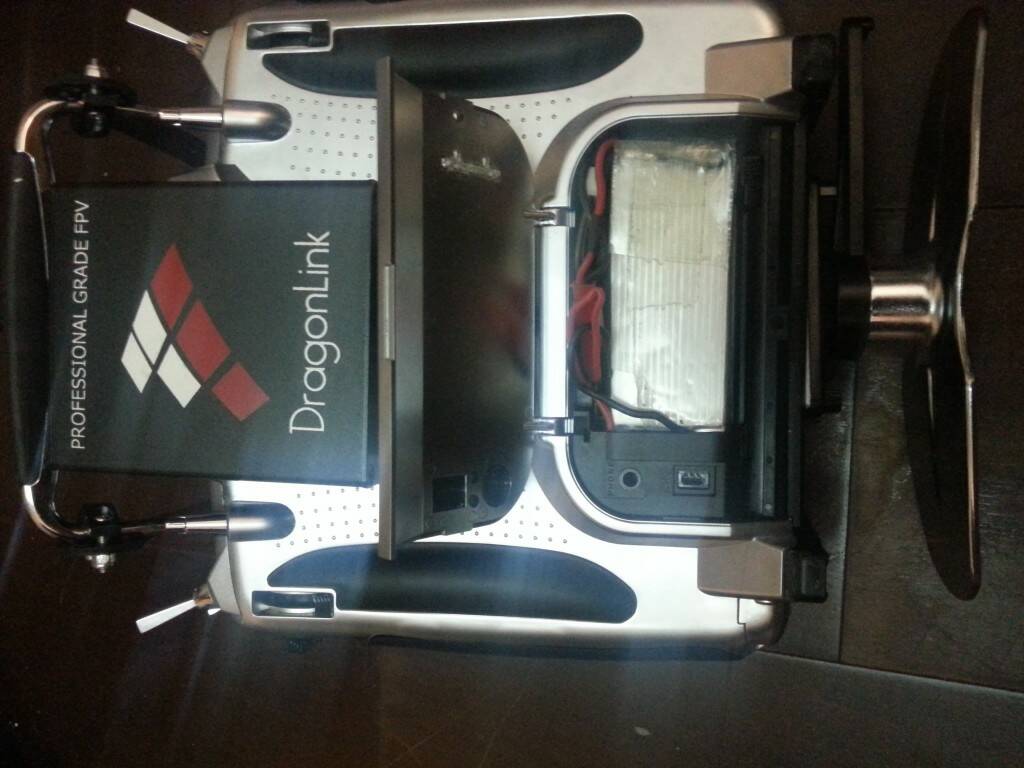

原本已經放棄要外接2900mah鋰電在外面的時候.忽然想到我還有亞拓2S 1900MAH的電池.只要把裡面的泡棉拆掉就可以放進去了.
剛剛改玩測試.電池充飽狀態.背光不熄燈(恆亮).直接用遙控器計時.開機50分鐘還有52%(還有使用外接龍發射).
我測試完再補圖.
圖二為龍發射使用中,圖三背光衡量,使用1小時24分鐘,電量還有34

 樓主| 發表於 2013年6月2日 02:09 AM | 顯示全部樓層
pony6510 發表於 2013年5月29日 02:22 PM
請問怎麼改裝呢?分享一下囉!!!謝啦
把原廠電池殼打開.就會有紅黑線.銲上jst頭
另外電池把磨拆掉.黑色的泡棉也都拆掉(不然會放不進去).銲上jst的頭就好了
螢幕背光20秒因該可以使用2小時了
