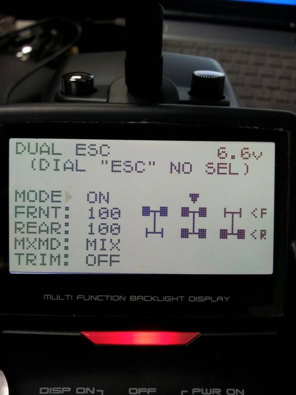

之前 4PK  混控程是不夠用  又不想用板控
想讓雙車跟方向舵混控  只能靠混控板混控
但  混控板有其限制
1.混控板一般都是V尾用   所以固定1:1混控
2.接上混控板後  油門線性會變差
後來看到4PK-R-S的說明書後  發現  4PK-S-R可以解決此難題

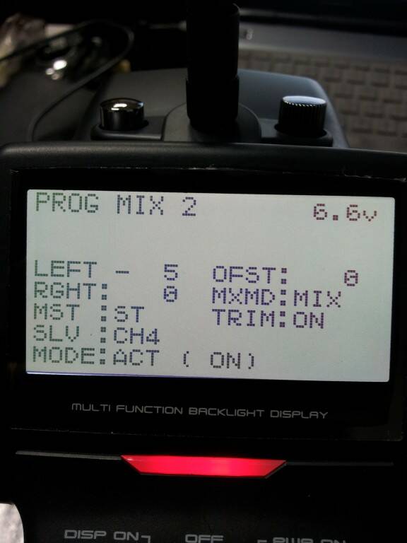

混控程式  可以讓油門與方向隨意比例混控  我只設3-5%  方向為MST  左右車為SLV

雙車內外轉都OK
只要+ - 號設對就好
3PK 4PK 4PK-S  都需要混控板才能辦得到
但是  還是有其限制
4PL 可能有此功能可用
