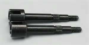

如果大怪胎要裝1/8車的17mm六腳座 是不是要換掉圖中圈起來的接杯軸(TXT-1,TLT好像也是相同的結構)而且說起來要買哪一家的接杯軸?而且要買1/8的接杯軸還是1/10的
C:\Documents and Settings\Administrator\桌面\clod axle

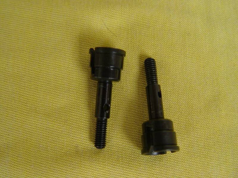

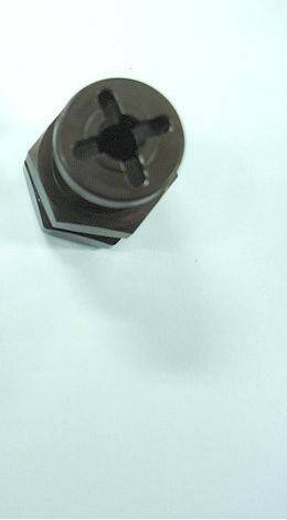

是不是把這個換成1/10的軸接杯在加上SC短卡的12mm轉17mm就可以了
SC短卡的12mm轉17mm
SC短卡的12mm轉17mm
1/10輪軸接杯
1/10輪軸接杯

我上次換slash得前軸,軸芯多1mm, 整個陪林就要換了,如果用原來的(妳圖中的d2).
後來我放棄了,因找不到我要的陪林.也找不到適合的d2
所以你軸芯直徑一樣的話,陪林就可以沿用.
裝一下就知道問題在那邊了
 樓主| 發表於 2013年5月21日 05:08 PM | 顯示全部樓層
謝謝 不知道COLT房車的軸接杯合不合 應因為它的BS3的軸徑還蠻小的我拿我的1/8越野車比過 我的越野車還真"粗勇"應是比它大了快2.5倍左右(目測的眼殘看錯不要打我)
