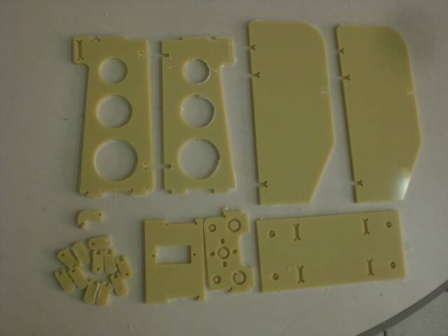

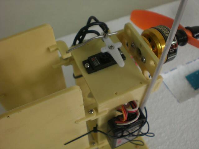

我是先把零件加工好(有多切幾組需要的pm)
組裝粘合用3秒膠就可以(有加工定位,互相坎合)
在找塊保麗龍粘上去即可

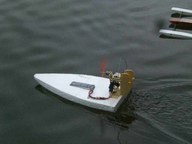

保麗龍尺寸500*250*50mm(黃金比例)
馬達2212-1400kv帶8*4.5槳
30a電變
11.1v
2動遙控器
這樣就可以爽玩
