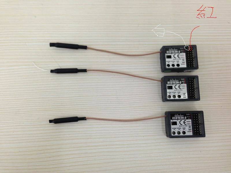

前天才下標  今天收到華牌總代理的接收器 3顆  RX2703 HD 兩顆正常 一顆接電後一直閃燈
完全不能動作 請問有華牌450D03 前輩 是否為固定ID的問題  如何清除(小弟將短路線 依照總代理說法接在第2插槽  也沒反應 3個空槽小弟也是過  一樣   紅燈快閃) 但是小弟的8S 固定ID 是關閉的  是否為ID的問題   還是......故障

短路金鑰線是插在ELVE這個插槽
先插金鑰再過電!過電後會慢閃就解掉鎖id了
紅白線短路唷!插錯妳就燒掉了唷
還有別鎖id因為鎖的後果炸機後會有對頻不順的情形發生

感謝大大指導  小弟試過一樣  看來要寄回去了  還好友先測試

我試過短路線插錯不會怎樣!
這顆要取消固定ID 需先升級,出產版本無法取消固定ID....

蝦密 我決定寄回去  不要自己搞了  搞壞了算自己的 得不償失 謝謝大大提供重要資訊

我也是試了好久也搞不定~後來問天X社 才知道!我寄回去請他們幫我昇級就OK了~
