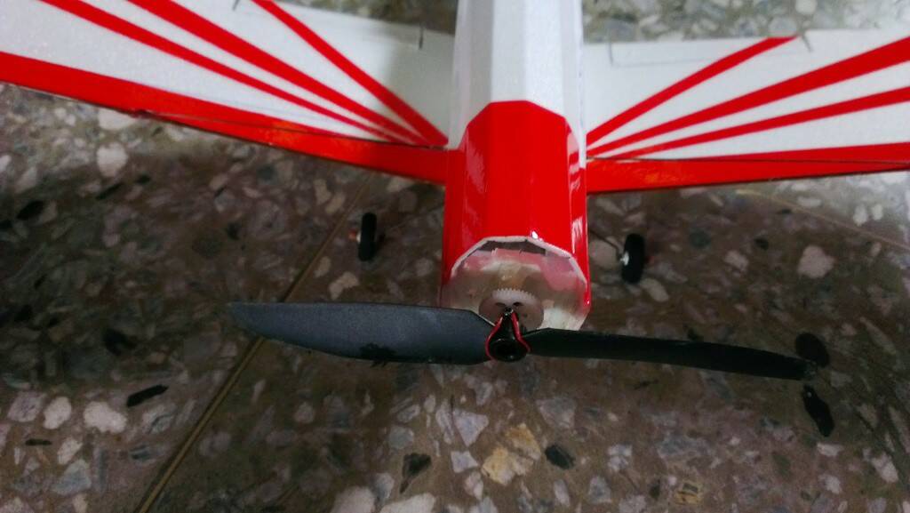

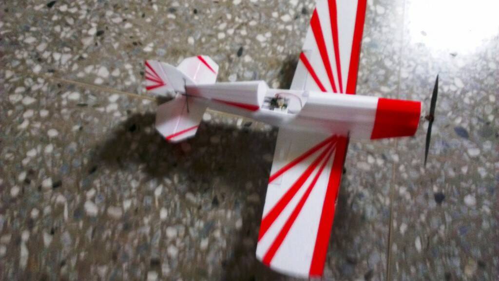

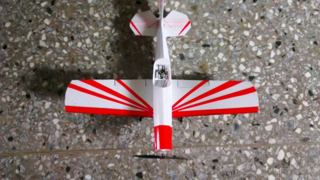

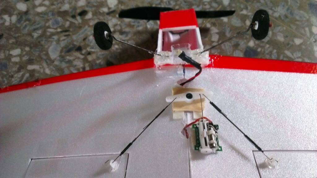

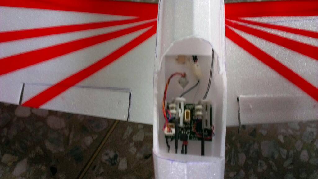

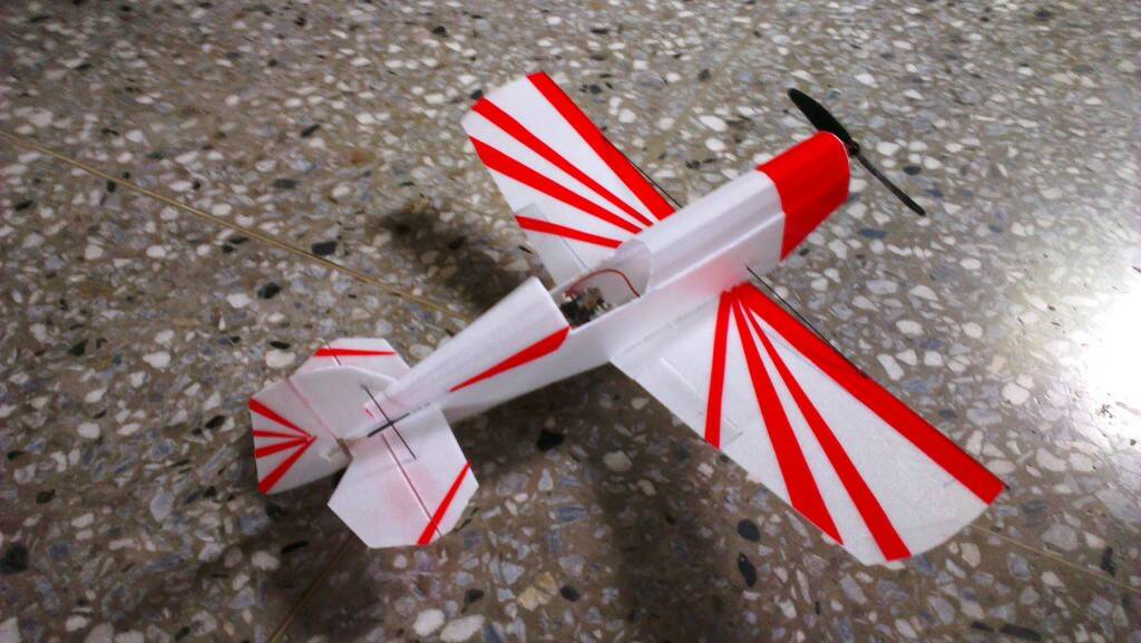

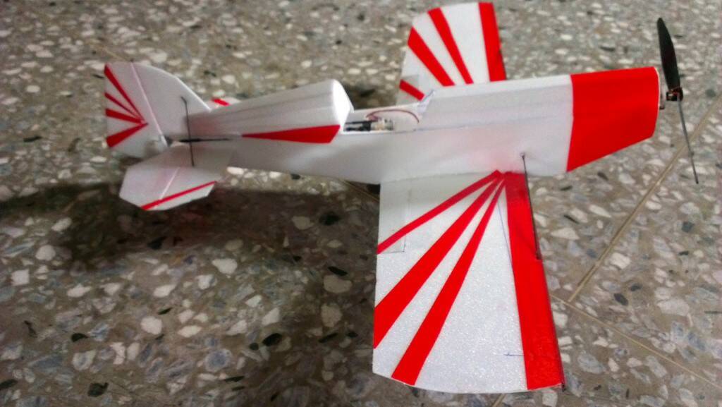

動力:7mm馬達減速組 12:48  4.5--5吋槳  共不到兩百
接收:DSM2 4動整合組 3.7v    不到六百
機體:1mm珍珠板 摺紙工法     一張30元  可做三隻吧
大小:翼展 36cm  長度 32cm
空機重量:28克
優點:可抗風公園當放風箏,小3d動作小空間翻轉側飛,室內超慢飛,最小5公尺空間一樓高度要求,機體共鳴馬達很有真實感
缺點自己動手做  附件有設計圖
看圖就做得出來,也可自己改裝變雙翼機,翼長度改短速度變快很有趣

 樓主| 發表於 2013年5月20日 01:19 PM | 顯示全部樓層
露天打dsm2接收就有
動力有點大改一下轉速 6:1  48:8 扭力更大速度更慢
向右偏角2度才會直直飛
不然往大拐偏
向下偏1度不然會空中空翻
