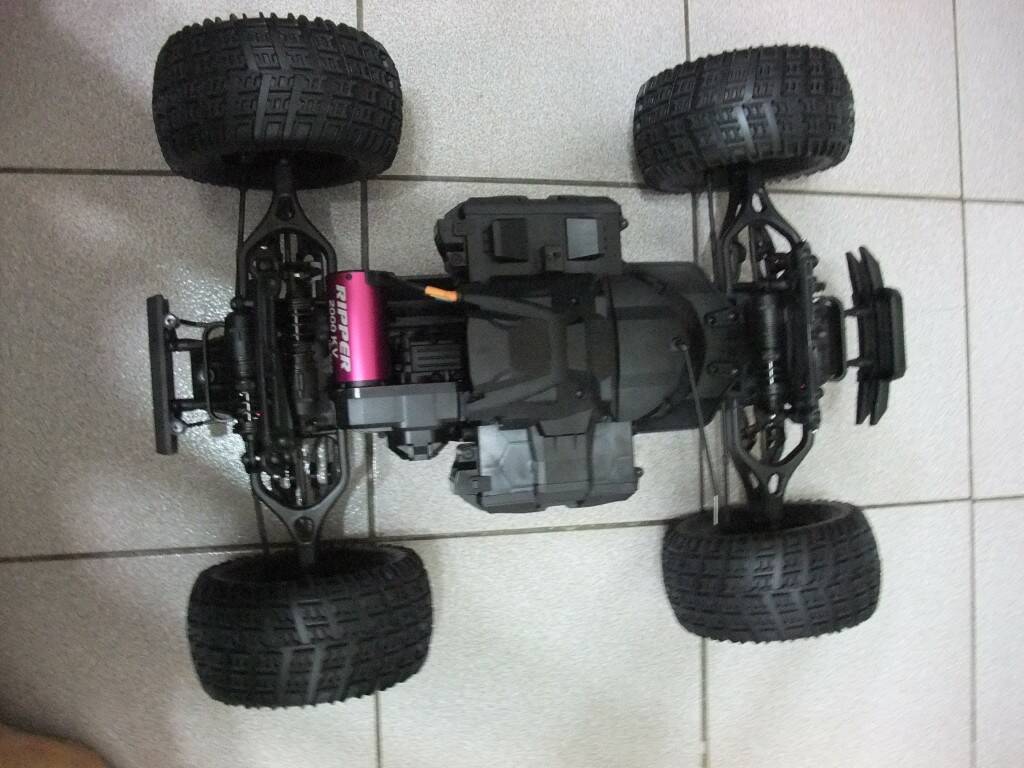

之前都是玩1/10的房車
這次添購了...E-MTA....!!
晚上夜跑....第一次試車....!!油門設定TH.ATV HI只開到3/4的行程!!使用4S電力!!
因為只是要試車沒打算玩太久...所以2顆電池(2*2S)都只充電到8.0V...!!
在玩的過程中....槍控只按下2/3...E-MTA就抬頭了(傘蜥蜴)....
所以在動力上,我個人感覺太夠了...!!
試了20多分鐘...在爬45度的坡度..馬力還是很充沛..還是可以飛起來...!!
在馬力上來講...!!感覺很優...!!
在過彎來說...!!雷虎開發這一台,有一項是為了補足MT-4 G3 過彎的穩定性(翻車)
在試車下...感覺...大腳競速車...在過彎上..!!還是有很明顯的側傾...過彎不能補油門..在過彎前也稍微減速
因為沒有試過MT-4 G3所以不能評價他修改的好多少,只有看過其他玩家試過!!
馬達上,因為是在晚上玩~!!摸起來有點小小燙手!!
車體的重量,整體起來高達了4.5KG!!因該是這個關係所以馬達會有點負擔吧!
在馬達上會在安裝散熱器
在扭力限制器,將會把他調鬆,減少馬達動力對齒輪和傳動軸之間的負擔
E-MTA的避震器,有點軟,可能是車重吧!!但是搭配雷虎原廠的輪胎,(原廠的輪胎蠻Q的)
整體起來!!在草地上不要飛得太高!勉強夠用了!!
好車一台!!!

胎裝反了?

真的....!!當天跑完就..卸下4個輪子...拿去沖洗..!!
裝上去沒注意^^...
好眼力
