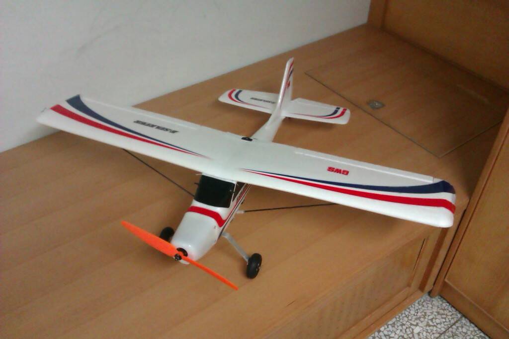

發表於 2013年5月17日 04:34 PM | 顯示全部樓層 |閱讀模式

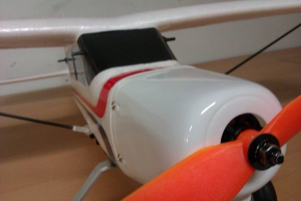

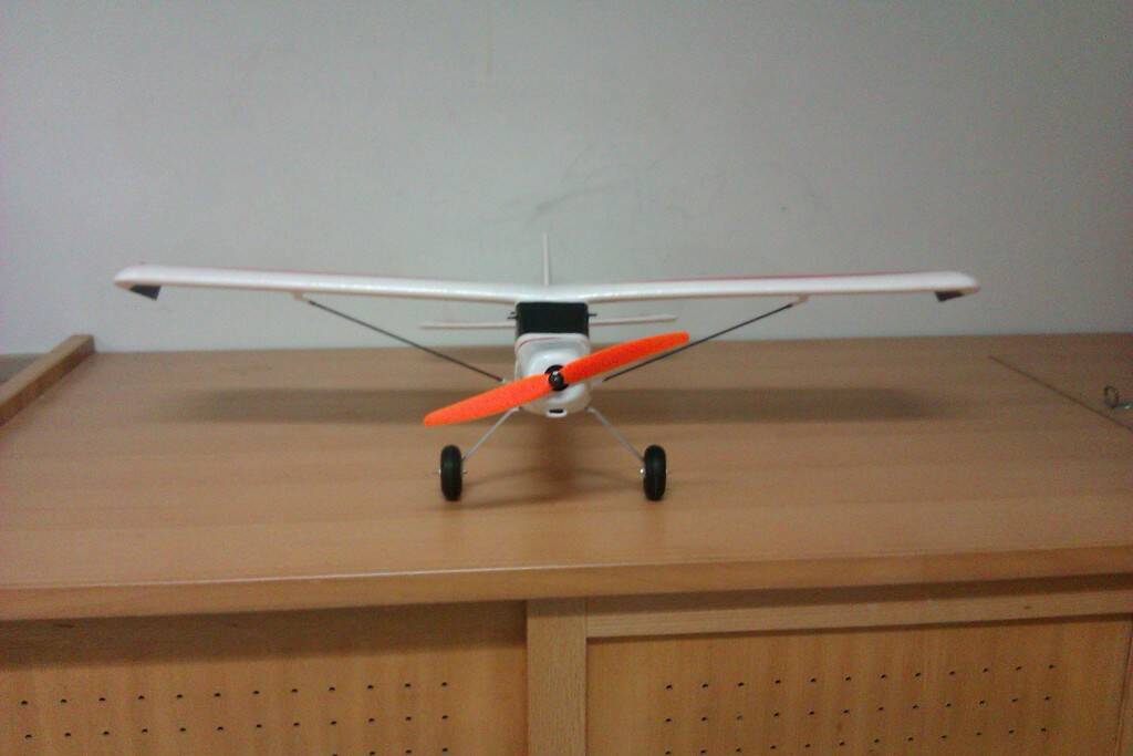

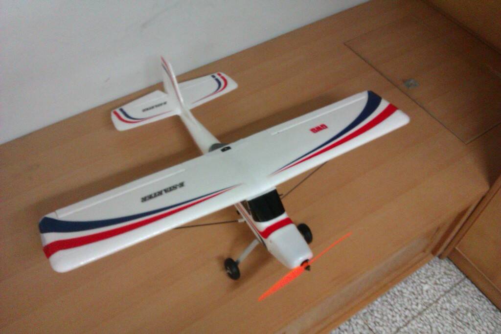

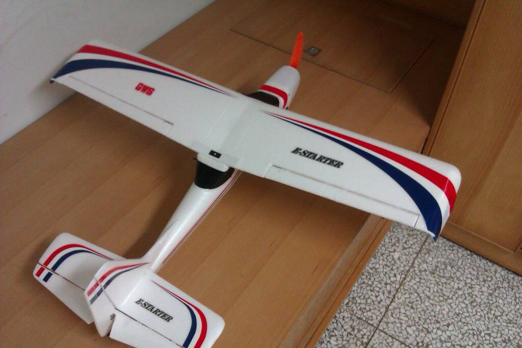

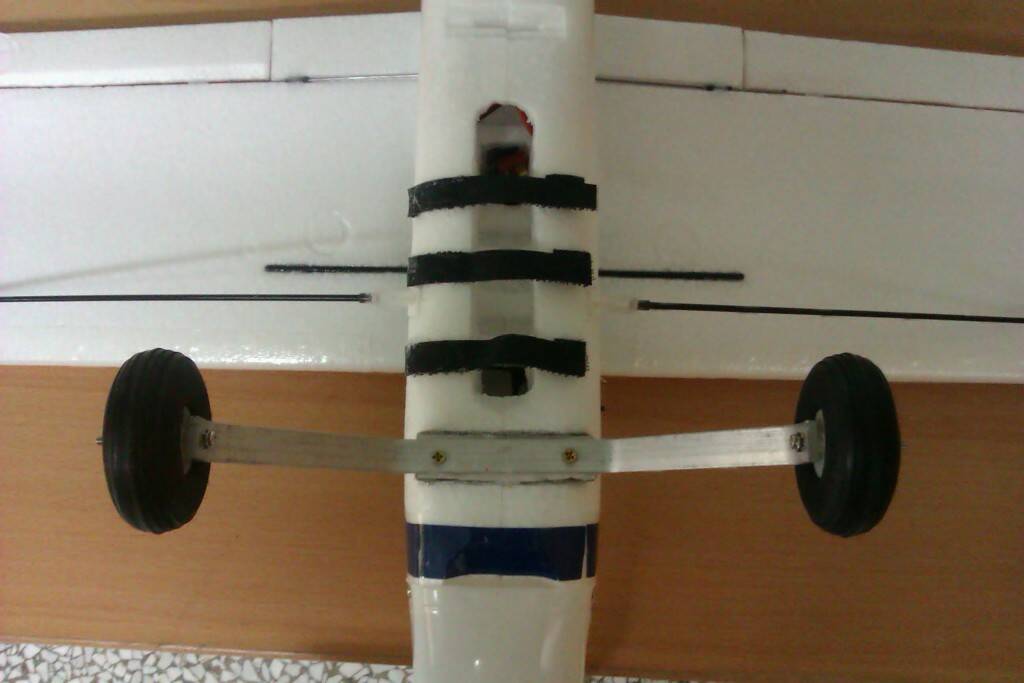

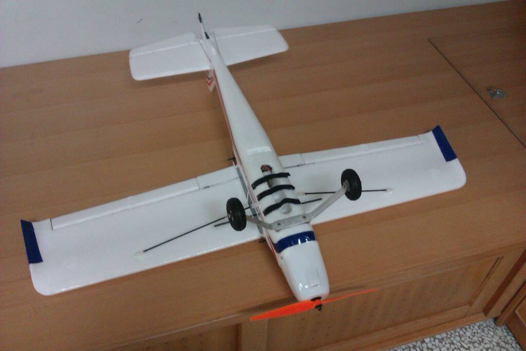

   這是我的第一台機機,還沒有飛過,腳架已經強化過了,馬達是廣營460級960kv的,40A電變,方向.升降是9克伺服機,副翼是14克伺服機,電池換25c  2200mah的鋰電。請問各位大大我有沒有甚麼地方需要改善的?機翼會綁橡皮筋,但怕機身會變形... ...

發表於 2013年5月17日 08:42 PM | 顯示全部樓層
後輪換海棉胎,在地面滑行會比較聽話。
發表於 2013年5月17日 09:43 PM | 顯示全部樓層
作的很讚喔!
挑個2級風好場地
祝首航飛行順利
發表於 2013年5月17日 09:52 PM | 顯示全部樓層
我也覺得做的很讚!!/重心抓對,一定好飛好降,祝首航愉快!
發表於 2013年5月19日 01:22 PM | 顯示全部樓層
這架真是好飛連高手偶爾都會再拿出來玩玩甚至你搭配460級960kv的,40A電變槳用GWS1060電池換25c  1000-1300mah的鋰電還會用來練習3D停旋重點如果還不會飛直接請前輩手牽手教飛較快,因為我們都是這樣飛出來因為那十
發表於 2013年5月19日 01:24 PM | 顯示全部樓層
因為那時模擬器可以說還不是很普遍如果你會飛那直接爽飛
