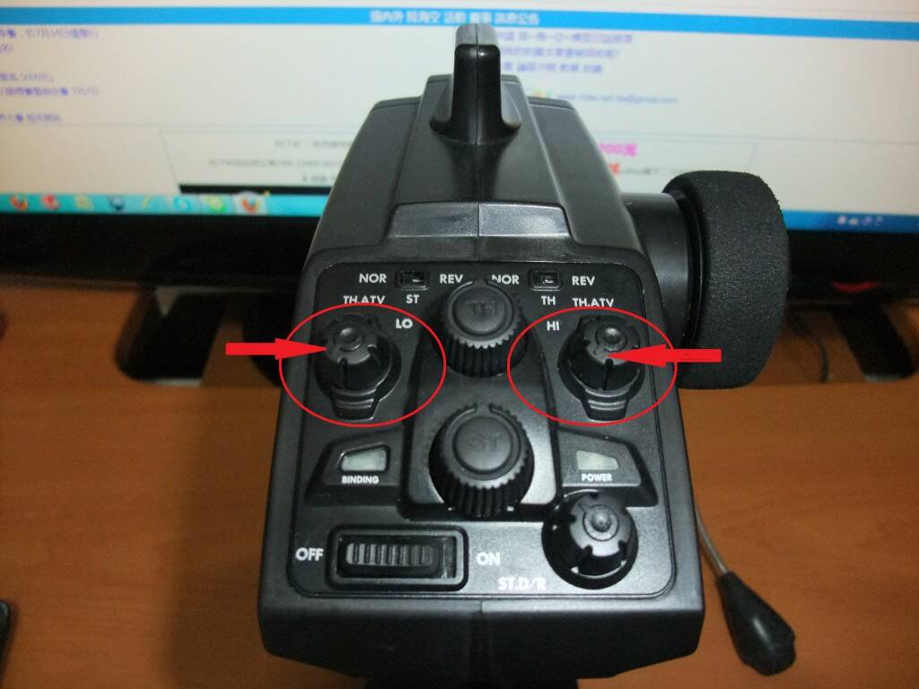

還沒實際在大場地試過車....
目前發現一個小疑問...
目前把遙控器上的 LO 和 HI 都轉到最小....
在控制..前近和後退時,都很正常!!
但是在控制煞車時!可以說是沒有煞車的感覺(有微微微的減速)...!
請問是我把LO 和 HI 都轉到最小的關係嗎??
請問前人有遇到這樣的狀況嗎??
煞車控制方式: 1.前進後(搶控油門下壓(扣板機))...
                     2.第一次槍控(油門上推) 往前推    <~~這樣控制方式有誤嗎

TH.ATV HI/LO是調油門/剎車的截止點
HI轉小油門就會變弱
LO轉小剎車就會變弱
正常來講你應該先都轉到最大,然後用電變去設定油門/剎車/中立
然後就再別去轉這兩顆旋紐了

da兄....3Q
我找個時間去空地設定看看...!!謝謝您
