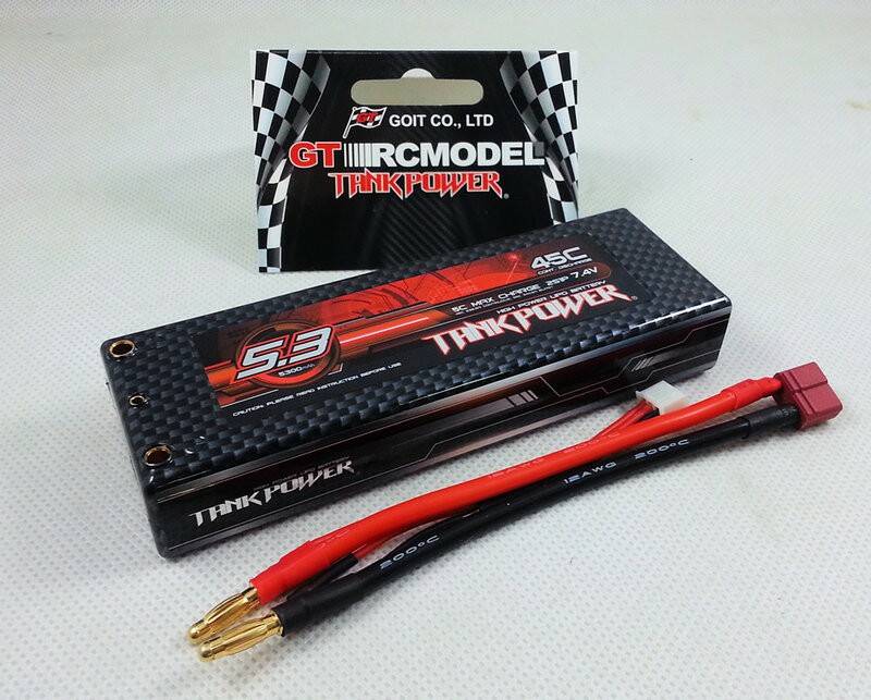

請問各位E-MTA大大!!這顆 TANK POWER 7.4V 5300mah 45C車用硬殼鋰聚電池 裝得下去嗎

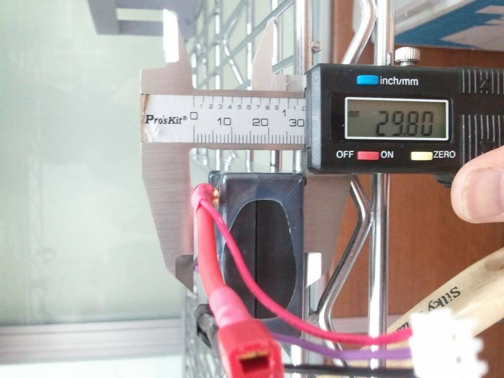

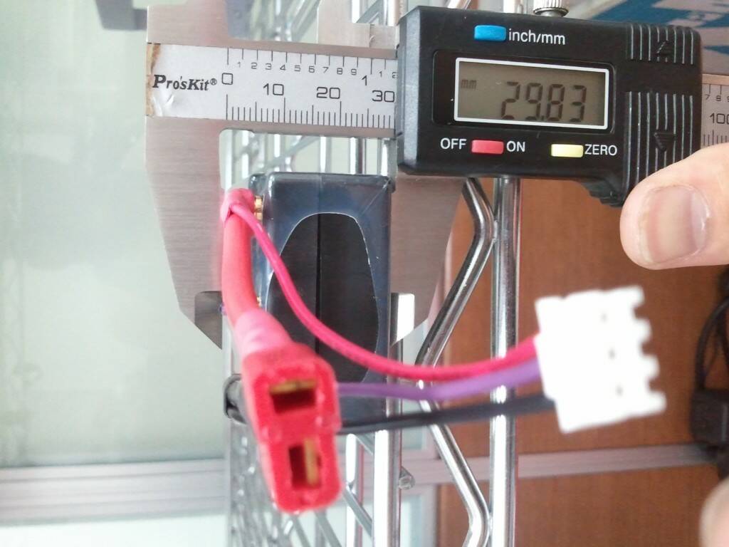

E-MTA 高度限制30 mm...
E-MTA 高度限制30 mm...
在29.8 mm
在29.8 mm

電池會難裝...................要改  L型金插
 樓主| 發表於 2013年5月13日 10:02 PM | 顯示全部樓層
evo77 發表於 2013年5月13日 09:21 PM
謝謝...來備料改電池...!!

建議大大使用旁邊出線的電池會比較好裝.....
這位大大說的好 不然就算裝得下去 也很不好拿出來  詳情 回復 發表於 2014年6月17日 02:19 PM
 樓主| 發表於 2013年5月14日 08:30 AM | 顯示全部樓層
gv9757 發表於 2013年5月14日 12:59 AM
旁邊出現的..大多好像都是軟殼的鋰聚....
硬殼的電池因該會比較安全吧....??
