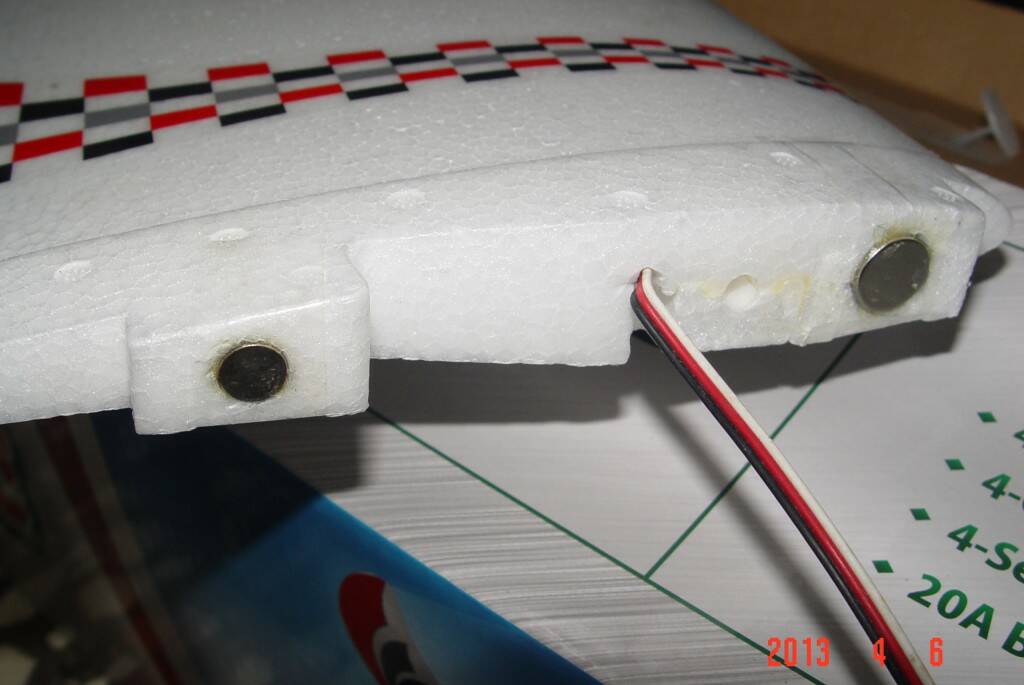

本帖最後由 CYY 於 2013年5月12日 08:32 PM 編輯
V2 改可拆不難
只要加幾顆銣鐵硼磁鐵就可以了
