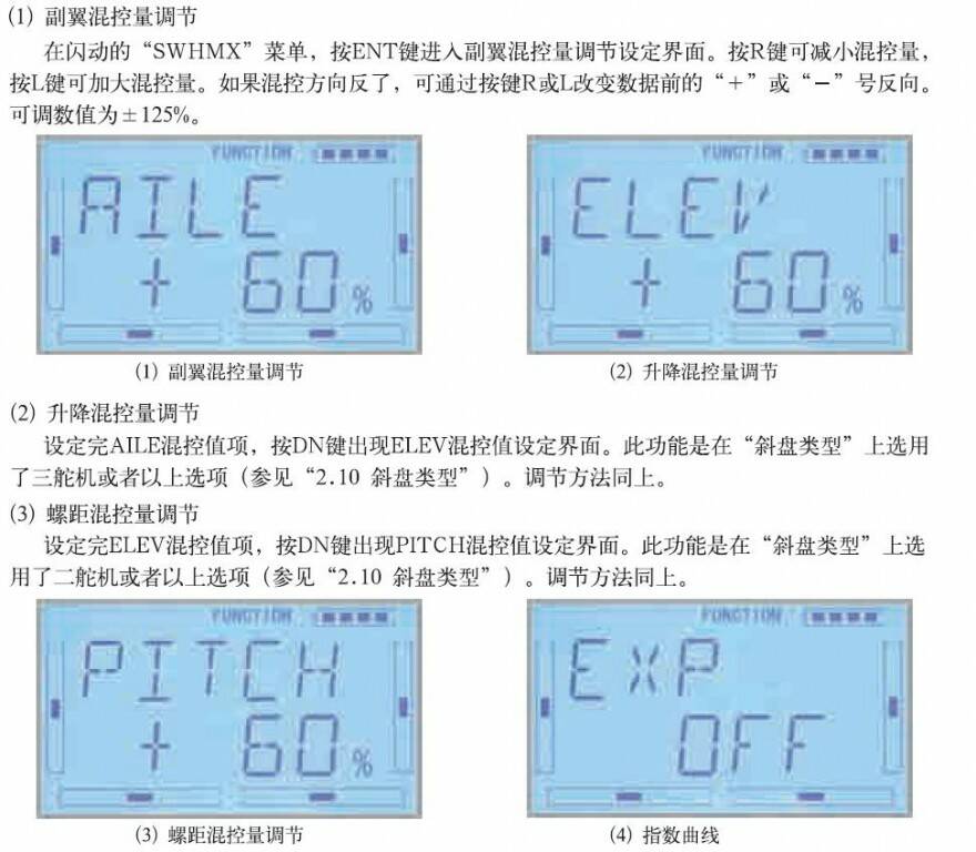

各位好,我問過人說調 Swashplate,但 Devo7 沒有這個選項,跟 swash 相關項選只有說明書裡 2.10 的 SWASH 斜盤類型,和 3.10 的 SWXMH 斜盤混控,前者只是十字盤類型設定而已,後者是集體螺距的設定,找不到其他地方可以設循環螺距。
450 換上他牌 FDC 無平衡翼頭,集體螺距原本是 -15 ~ +15,已用SWXMH 斜盤混控設定為 -11 ~ +11,循環螺距也是 +15,-15,這麼大嚇死人,試著離地機身一直前後左右晃動,想設到 +8 和 -8 正常值,不知道在哪裡設,有誰知道呢?
曾用 D/R EXP 來設,原本是 100%,改為 50%,循環螺距只降到 +12 和 -12,要設到 +8 和 -8,我想要設到 20%,這又太怪了。

大大,調集體螺距,我是三個值都調到相同的值,不對嗎?還是它們是各自獨立的?
發表於 2013年5月9日 01:30 PM | 顯示全部樓層
各自獨立
正負值是十字盤方向 數值是角度
調集體螺距調pitch就行了
循環螺距調升降和副翼
 樓主| 發表於 2013年5月9日 01:37 PM | 顯示全部樓層
大大,謝了,原來我搞錯一年多了,怪不得練停旋不好練,可能循環螺距都太大了,Devo7 都沒講清楚設定的目的是甚麼。
