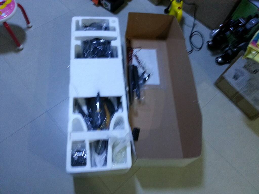

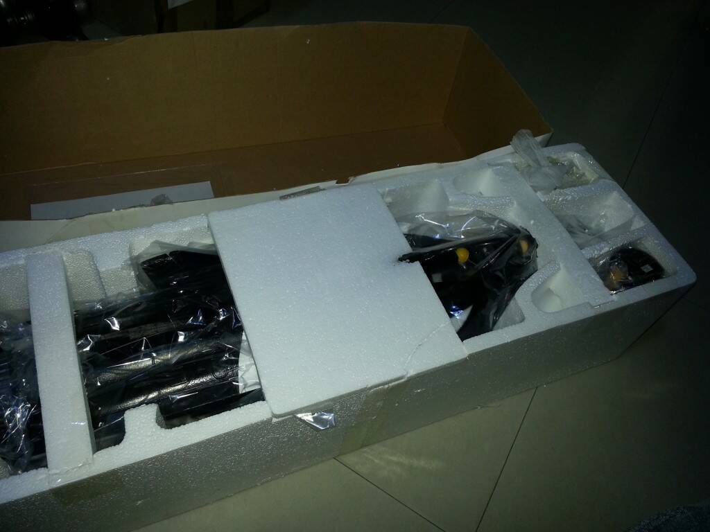

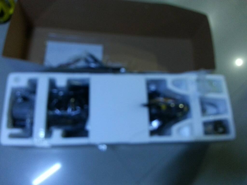

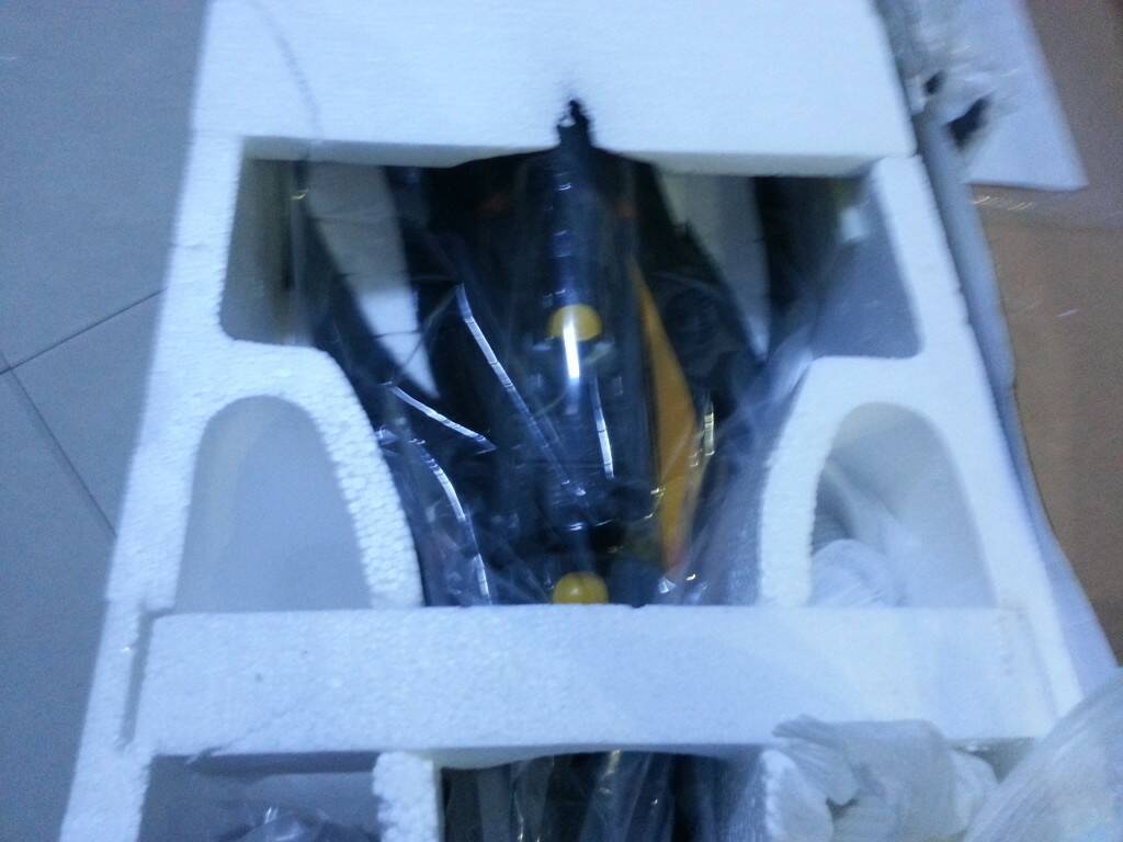

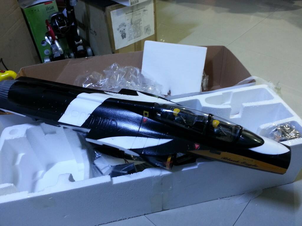

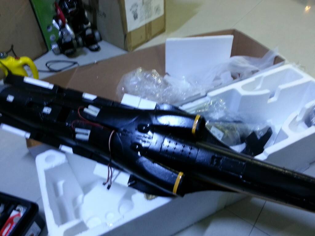

2013-4-28 刚收到飞机!
开箱图:
包装感觉给力!

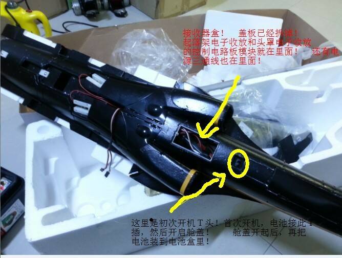

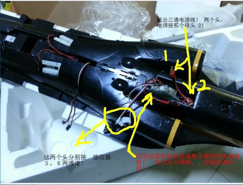

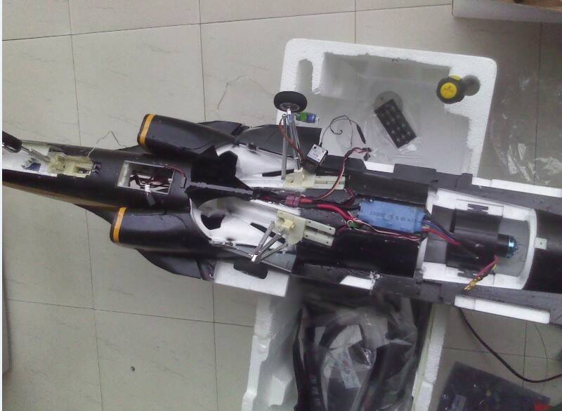

接下来就是测试初始功能:  1)螺杆式电子收放起落架  2)是螺杆式电子收放式座舱

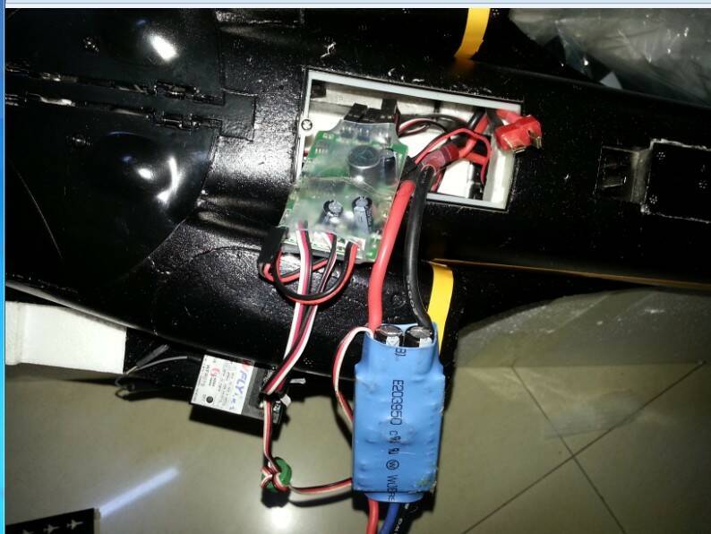

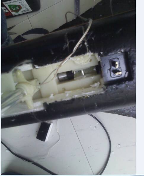

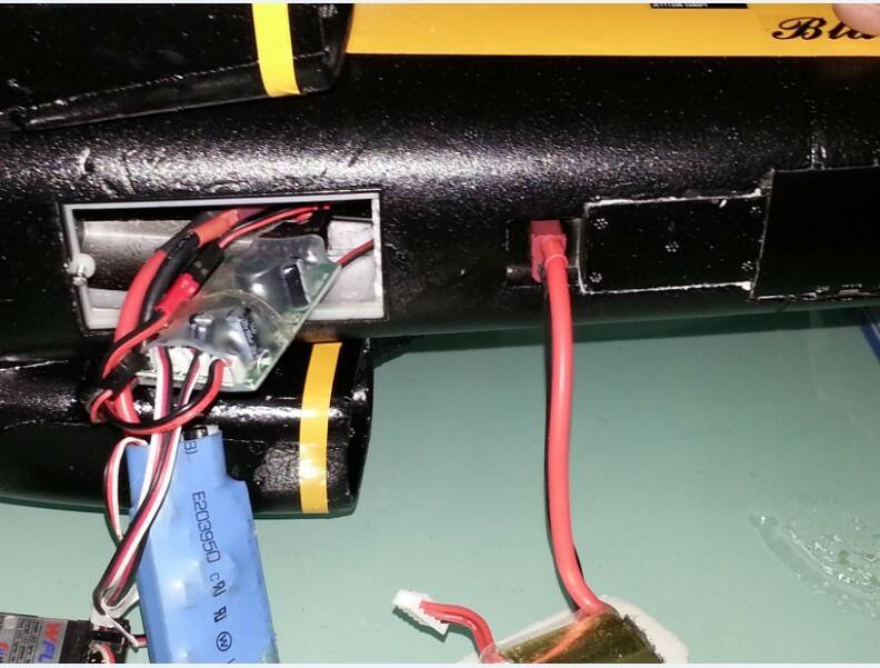

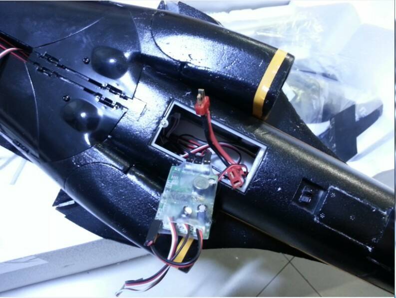

第一步,先找到飞机机腹下面的一个接收器盖板,打开盖板,找到里面的控制电子收放的电路板 , 还有一个三通线和一个二芯电源线!二芯电源线是接电路控制板电源用。
T50003.jpg T50003B.jpg T50003c.jpg T50003d.jpg T50003d - 副本.jpg T50003f - 副本.jpg
好了,所有线路都联接好了,接下来就来一个功能测试! 功能测试的视频是必须的!:

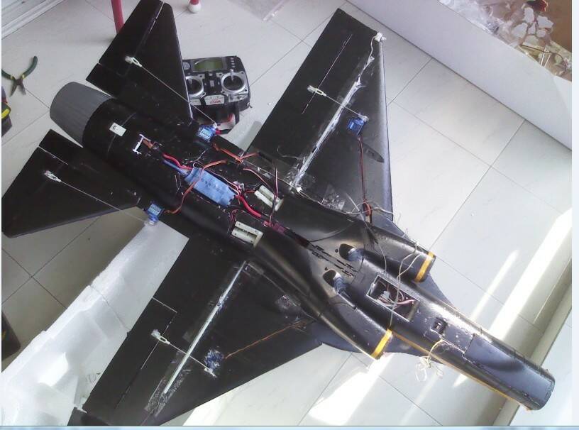

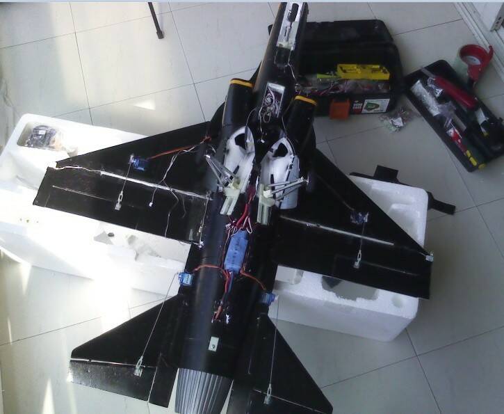

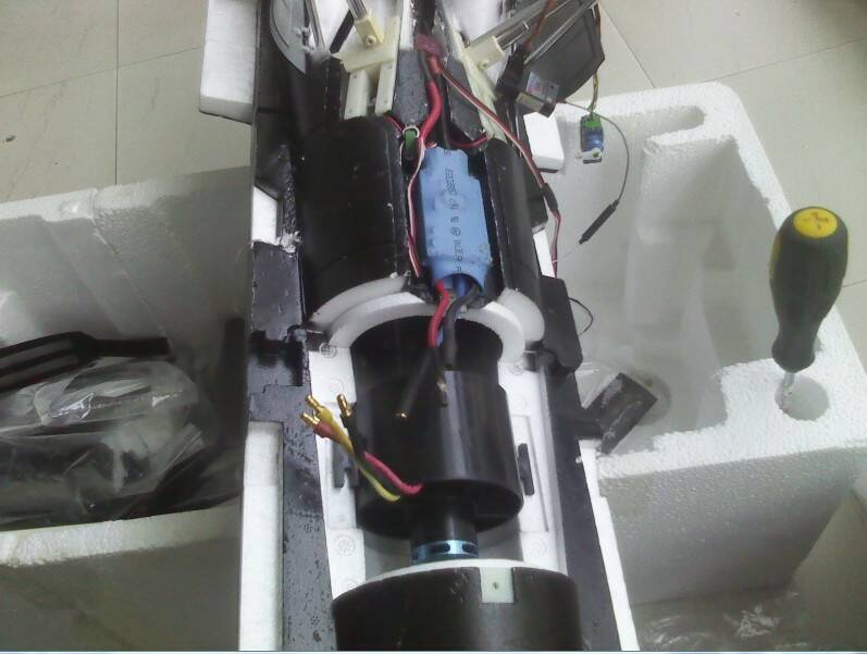

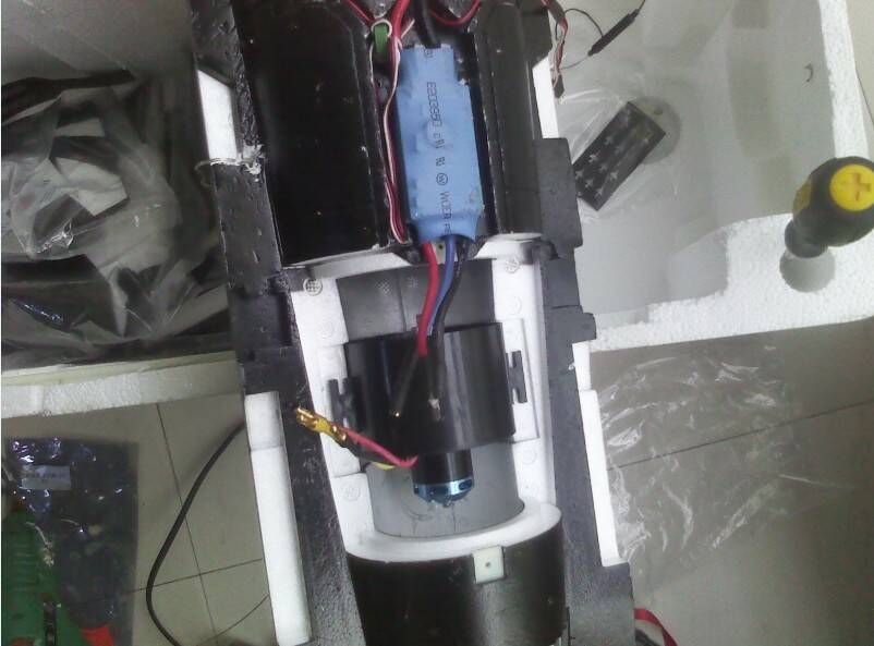

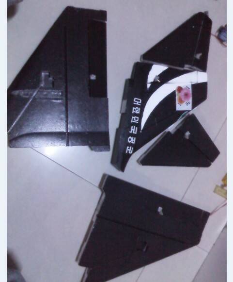

下面是装机了!装要没什么好说的,大家都会装!  只是这次用的更騒包的航灯装上去了!  动力用黑色飓风级3800KV!
T50018.jpg T50019.jpg T50012.jpg T50013.jpg T50014.jpg T50015.jpg T50024.jpg T50025.jpg T50030.jpg T50029.jpg T50011.jpg

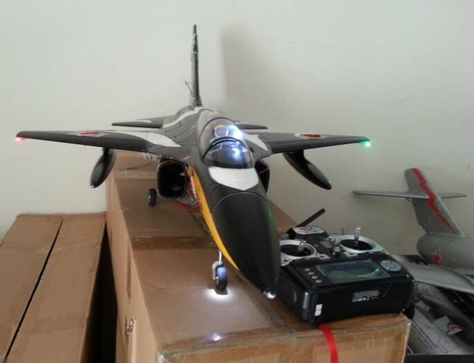

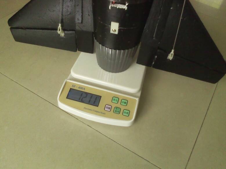

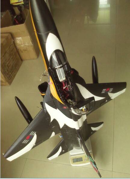

装完整了! 测一下飞机全重。 包括电池在内, 共1211G  我的动力有1.7KG 完全满足.再下去就调试航灯了!

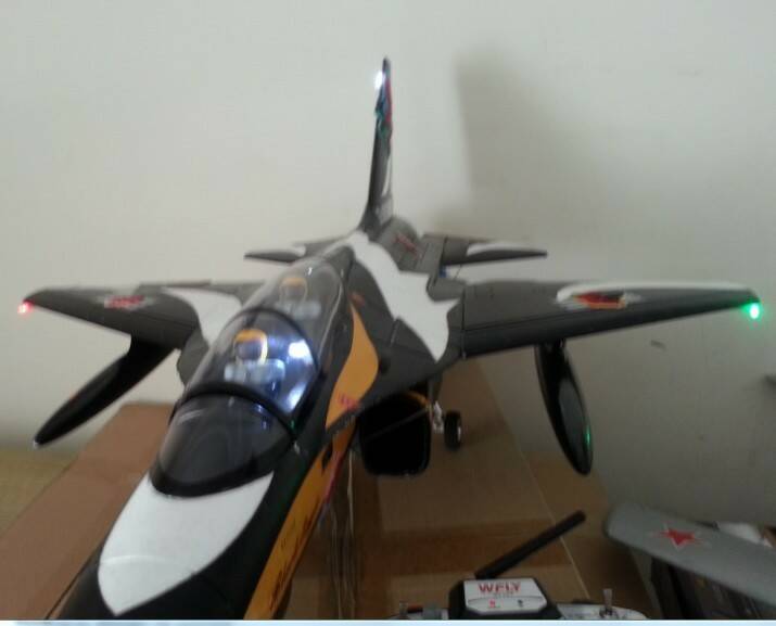

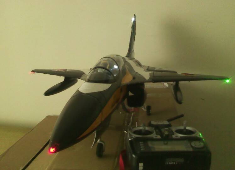

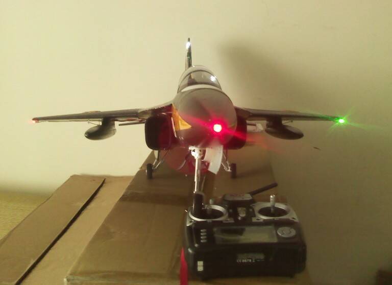

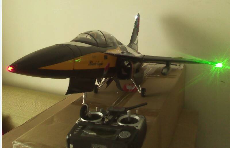

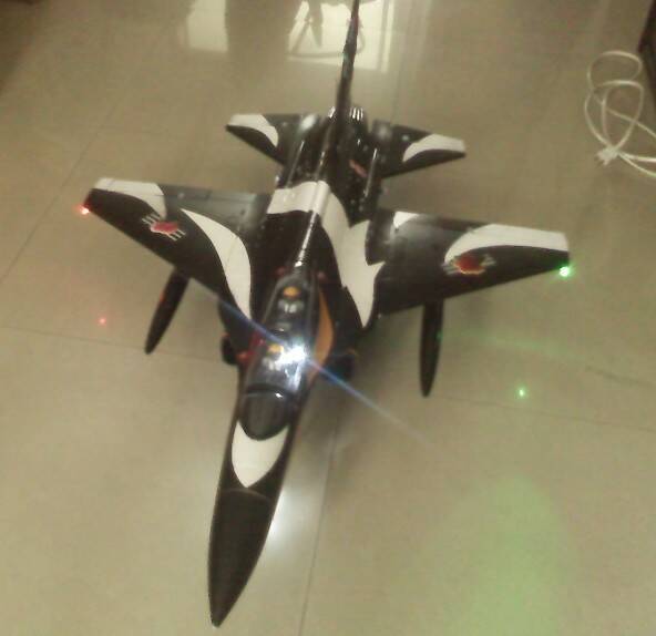

先上几张图

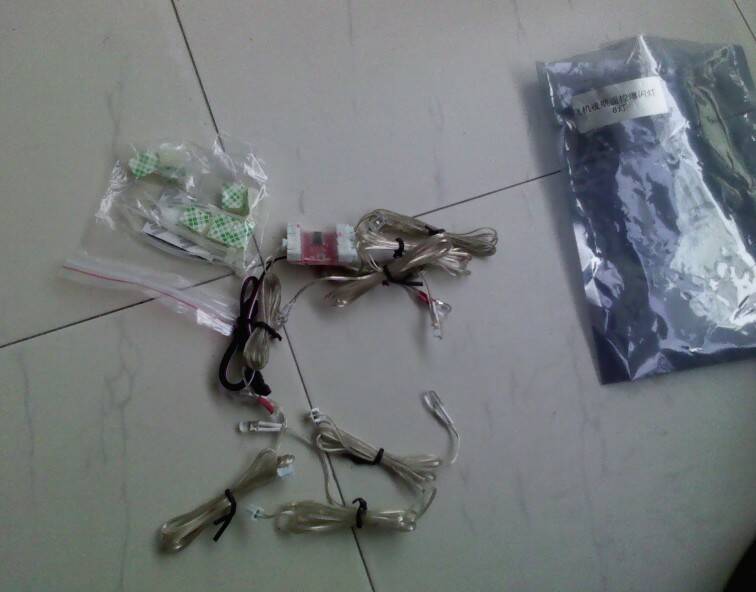

航灯效果视频呈上:

發表於 2013年5月9日 12:03 PM | 顯示全部樓層
你的翼端導航燈裝反了,左紅右綠,請參考.
 樓主| 發表於 2013年5月9日 04:10 PM | 顯示全部樓層
kadettrc 發表於 2013年5月9日 12:03 PM
THANKS A LOT!
我去改一下! 不过得下台机改! 这台机线放好了,拆了麻烦!
