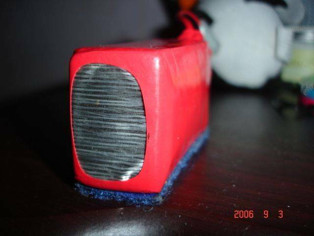

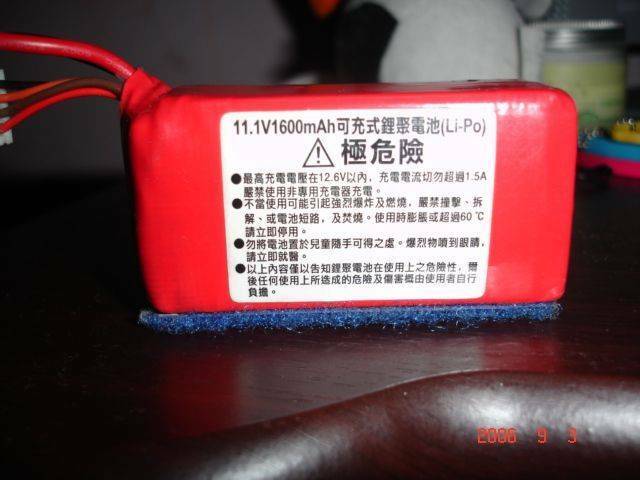

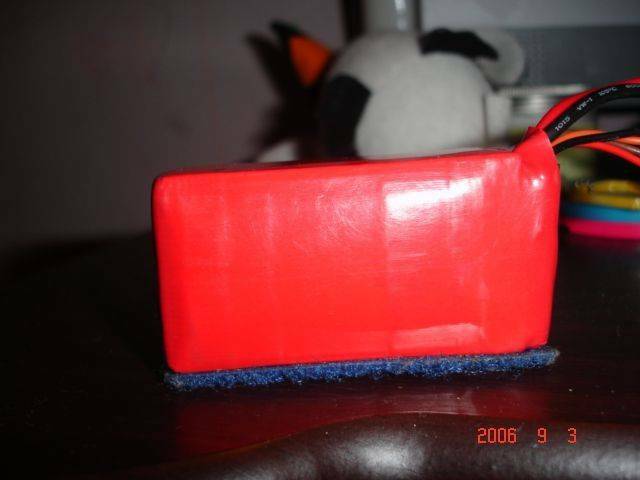

請教
每次飛行都間隔數星期or1,2個月,發現電池都會"膨龜"
已有3顆電池如此,鋁聚合物電池要如何保養?
[ 本帖最後由 okuma880212 於 2006年9月3日 11:13 PM 編輯 ]
