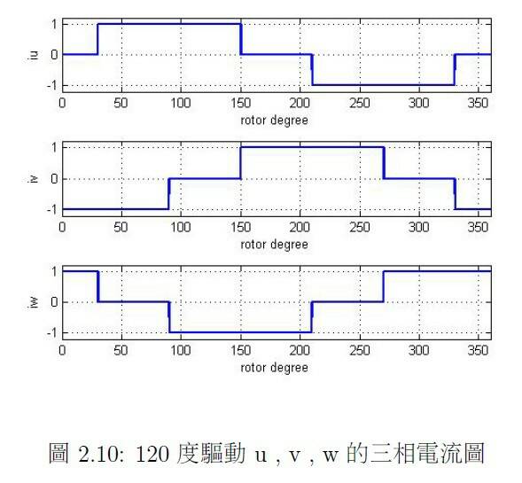

我在 "無刷直流馬達之自動相角調整晶片的設計與實現" 一碩士論文(可下載)的第17-19頁,
看到有關馬達的兩種控制方式,文中取名為 "120度六步方波"與 "180度六步方波"。
其實就是同一時間導通三相中的兩相,一進一出,是為120度;若同時導通三相,兩進一出,是為180度。
我想知道目前航空模型的電變有沒有廣泛使用上述控制方法的其中一種?
我想知道的原因是,這兩種方法來計算Y接與D接馬達的電阻,會得到不同的答案。但一般網路上的說法只有一種電阻的值,並沒有提到電變的控制方法。

是指120度怎麼看,還是120使用比較多

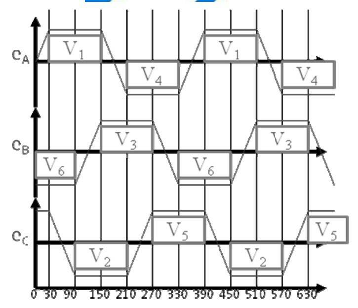

這邊有幾個比較會搞混的就是不論120、180
大家相鄰兩線的頻率都差120度,我指的比較多是這個,大部分說的120度也是這個
但電變內控制波形,只能看示波器了
120的方波不夠垂直就變成180了.....
