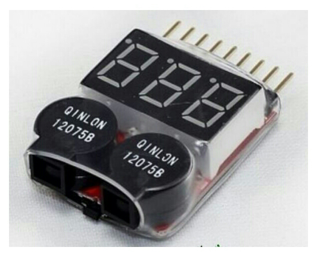

若接上轉接線後,是否適用?有人用過嗎?(最低好像只顯示到3.8v…>”<)

看不到你的連結,不過你買的是有兩個喇吧可以低壓警示的那種嗎?確實1s最低只有到3.8V...3.79V就不能顯示了

你可以用你的1對2平衡充線一次接兩顆去試看看,應該是3.8v是測電器的最低工作電壓,但依據規格來看應該是可以測到更低的電壓值的..這樣就不會浪費了

對,就是你說的那一款,但是我看賣家的問與答,有人買回去真的只有顯示到3.8V…>”<
不知道前備們還有沒有其他簡便的測電壓方法^^
發表於 2013年5月7日 09:44 AM | 顯示全部樓層
你看到的..可能就是我跟賣家反應的,(D開頭賣場的嗎?)呵呵...所以我買了另外一個沒喇叭高精度的,等賣家寄來我在來測試看看....好用的話在跟你說,對了要用這個測電器最好在準備條線..可以用2s公座去接測電器..然後另一端用Y字線分成MSR and MCPX的母座頭,這樣測電器在使用上會更好用(也可以避免測電器插頭歪了)...預留MCPX是因為...MSR玩一玩可以升級玩MCPX用
