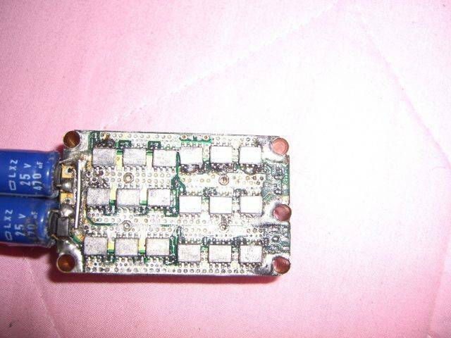

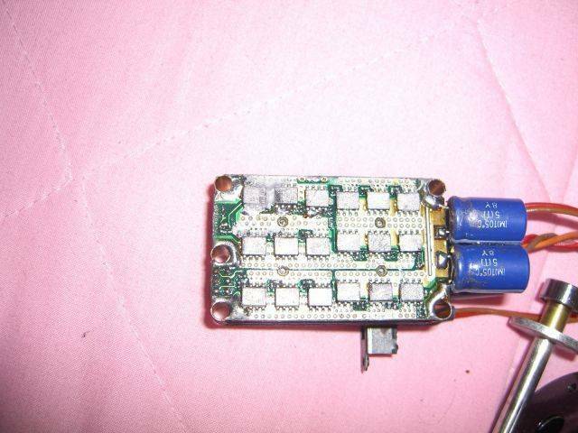

小弟上次把蝦子搞掛掉的電裝....
電變拆開看到許多MOS都有銲錫黏一起!!!  不知道是不是如此造成失效了....

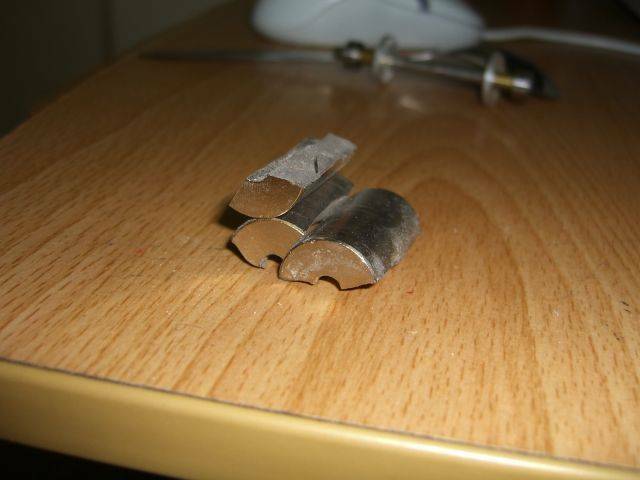

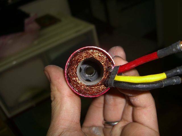

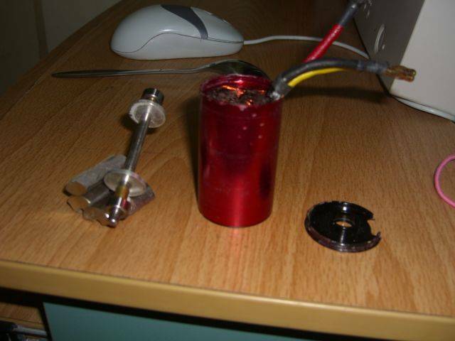

而且540L上演高速磁石三段分裂....
[ 本帖最後由 ffx80314 於 2006年9月3日 08:01 PM 編輯 ]
第一排 2.3號都有銲錫
第一排 2.3號都有銲錫
右上3個都有銲錫
右上3個都有銲錫
歡樂大合照
歡樂大合照

這樣實在看不出端倪
會叫表示制御部分的單晶片是好的
首先要排除焊錫短路的部分
再檢視電源端跟輸出端有無短路(fet有無燒燬)
確認無短路後才能接電測試
否則極易造成驅動信號的放大IC燒燬
這零件可不是我們一般人買的到的
到時只有送原廠修理了
