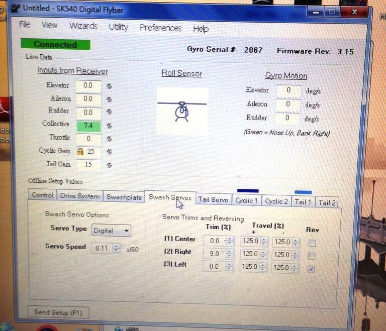

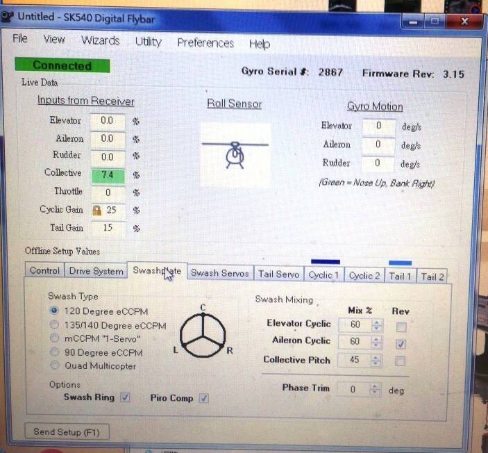

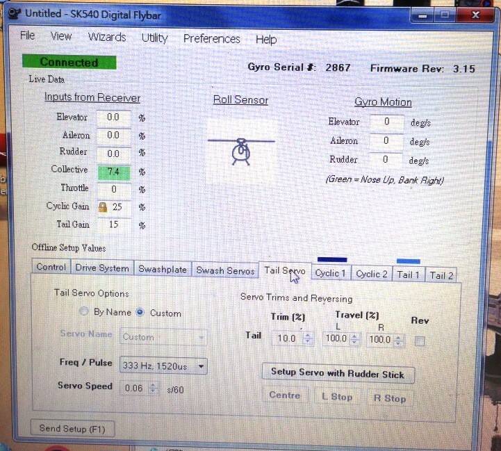

自上次徹底柳解SK540在小機子上面的感覺後, 這次玩大一點的 GAUI X7
機體配備如下:
GAUI X7
4035-500kv
SCORPION 130A ESC
格式6S 50C x 2
軟體數據如附圖~
