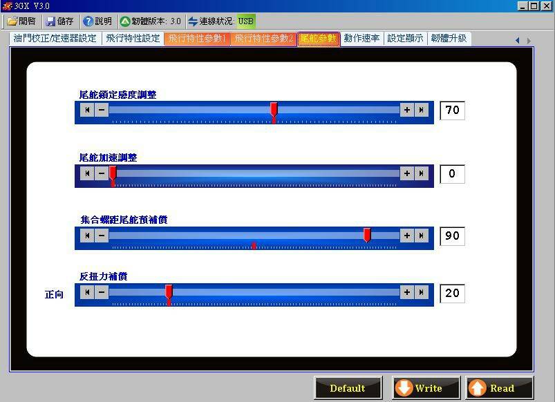

請問一下是調整部份有什麼問題嗎,機械部份我檢查了一下,狀況都正常
貼上我的設定,請大家幫幫忙

您的[圖3]集合螺距尾舵預補償參數感覺太高了
我覺得好像也是,那550一般都調多少

可以先設60,再來決定是否增加或減少(每次調升或調降可以10為單位,較省時)。
這樣調整雖然比較花時間,但調好就很好飛了。
小弟沒550只有450,參數是65%
