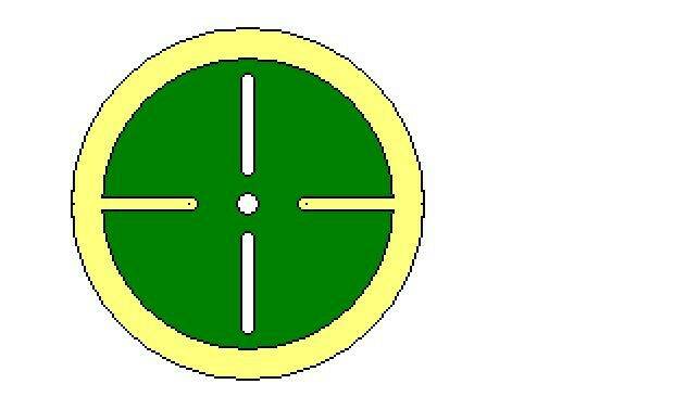

有想過拿電路板做一個圓形向位器
把中間綠色部分的銅鉑洗掉保留黃色部分,再開主軸孔和連桿槽
安裝的時侯槳LED正線銲到銅鉑靠中心主軸孔,再做個電刷抵住環形銅鉑這樣正極線路就通了,負極就靠金屬主軸導回主電源
