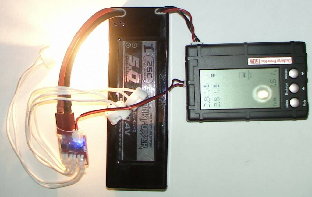

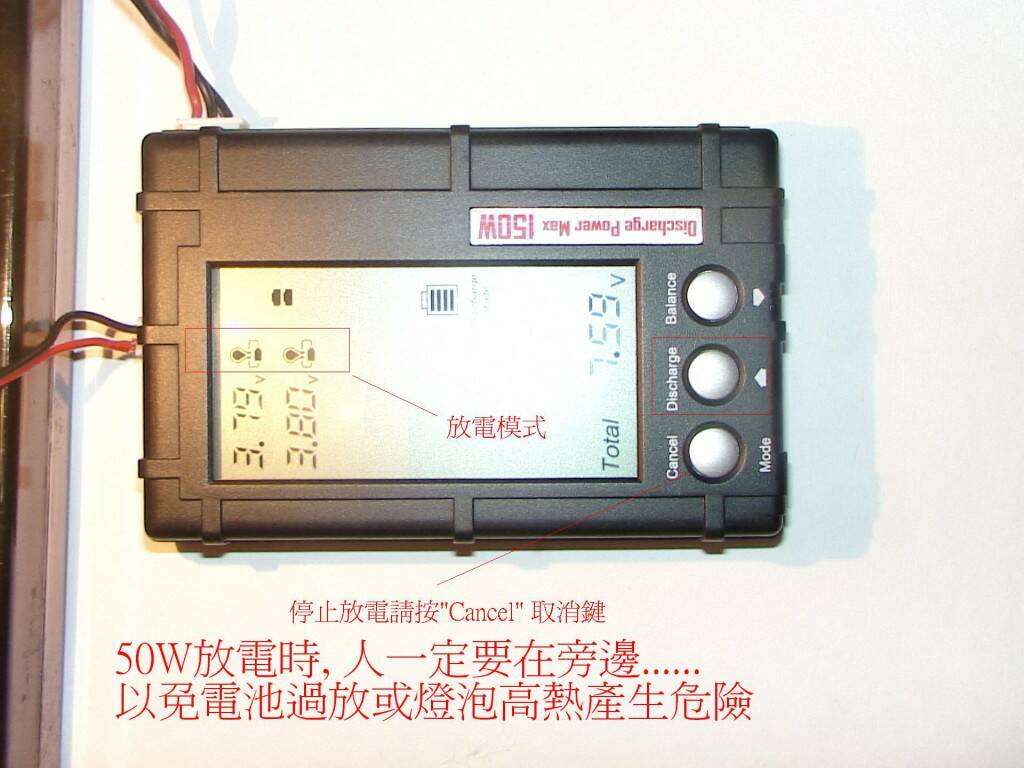

6S LCD 電池平衡器加上 50W 燈泡放電模組放電真的很快. 但也相對危險.
50W 是基於 12V 的 白光燈泡的功率給出來的.
所以放2S的電池就約只有22W的功耗. 不建議放 4S or 6S 的電池.
如果真的要的話, 再串一顆燈泡會比較保險.
50W 燈泡放電模組只有在6S LCD 電池平衡器在放電模式時才會動.
一般平衡模式它是不工作的.
接法請看照片.

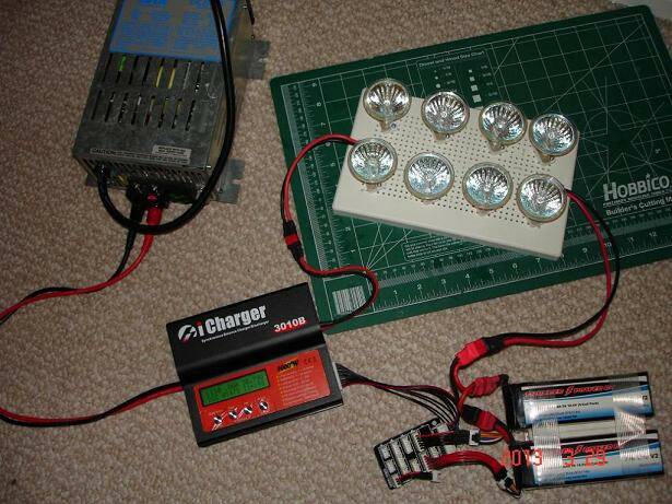

偶是使用iCharger充電器.....
設外部負載燈泡放電.放電時間只需10分鐘左右就搞定
可設3.85V電壓保存.放電到3.85V電壓時.它就會自動執行斷電喔

dw2012兄 ,請問這放電模組, 50W 是基於 12V 的 白光燈泡的功率給出來的.
所以放2S的電池就約只有33W的功耗. 不建議放 4S or 6S 的電池.是什麼意思可否再說明。

電池充飽不要放著太久不用
電池盡量在1天以內就把電池..充.放電搞定
電池最好是現充現放會比較好
活化新電池和臨時有事或是天氣不好下雨時
用充電器放電也是可以
只是放電會非常慢.且充電器機體溫度會非常燙
如使用燈泡放電方式就會比較好.也比較快速放電搞定...

謝謝說明,另外----不建議放 4S or 6S 的電池.是什麼意思可否再說明。
