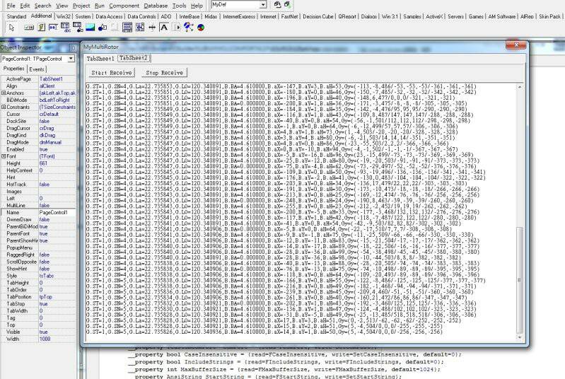

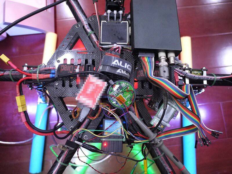

第一步:

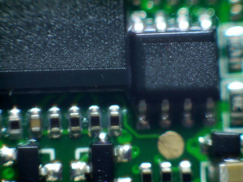

要能"控"必先能取得數據,否則無法跟"飛"同步,當然就是拆...
拆開發現所有chips都磨掉了,天呀~~沒有任何編號,就連我這種Level也確實會增加不少困擾(但絕不會造成問題就是了),經過2晚的努力終於取得我要的數據.
基本上"飛"已經可以成為我ARM板上的一顆Chip來看待了,與地面站通訊的部份打算採用XBee 900或3G SIM卡(還沒決定),主要考量是封包要夾帶二值化壓縮編碼後的影像,圖傳則拆掉不用(總感覺圖傳這東東不太可靠).

PS:為避免不必要的困擾,我拆的東西有打馬賽克,這樣應該就沒人看得出來我拆的是什麼.

 樓主| 發表於 2013年4月28日 03:42 PM | 顯示全部樓層
mzzz1 發表於 2013年4月28日 11:10 AM
請問大大 如果有興趣該怎麼下手 這個又是何種通訊協定?
那個只是ARM板把收集到的資料經過整理再發出的封包而已,封包要藉由XBee傳到地面,地面也有一個XBee會做雙向傳輸,XBee 900我之前有個case曾用過,原裝的天線5公里還很可靠,加裝增益天線我就沒試過了.
ARM板我是用現成的,只是拆掉LCD及觸控螢幕騰出更多的I/O及CPU時間.
http://www.rctw.net/thread-173496-1-1.html  <--同一片板子
我之前洗的板子已經沒了,要DIY可以把"RC Charging Manager"拆掉,換下載這個DIY的Firmware.
那個飛控聽說會有V2,如果有OSD接口應該可以由OSD取得我要的資料,這樣接線會簡單很多.
