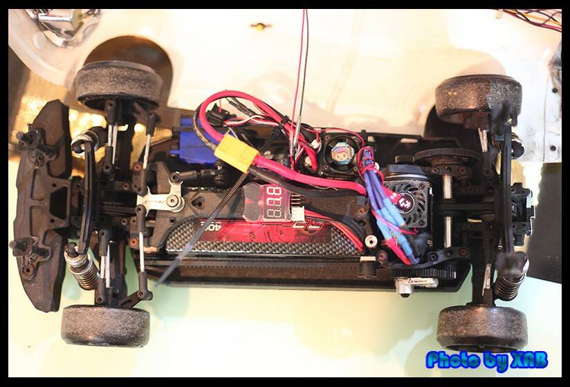

1元起標花1300標到的,所見所得。
標的時候其實也沒做功課,只是因為剛好有備品,
可以再組一輛車,加上因硬上越野車燒毀送回來的變電,
二手的4PL等。
收到東西後發現他其實是有裝反胎(賺到了),
而且還附一顆碳刷含馬達齒(賺到了),
LED也會亮(賺到了)
可是當我細心整理的時候才發現,
會附馬達是因為,馬達齒的螺絲滑牙了,拆不下來。
所以連馬達也拆不掉,還好我利用槓桿原理拆下來了。
拆下來發現馬達齒的螺絲只能瑣緊,不能鬆。
又把他裝上新的馬達,反正我也沒馬達齒。
反胎的齒輪其實有掃齒,但還勘用。
花了一個晚上組好後,啟動遙控,卻發現左右是相反的。
這時好想睡,但又上網找4PL的中文說明,
站上提供對岸的載點有木馬,
所以找到4PK的中文說明,好顯有相同的設定指令。
終於可以上路了。
結果星期六一直下雨,到文化中心二樓玩的時候
警察有上來了,說我的輪胎聲音透過地板樓下聽的到,吵
(聽風者真應該找他來演)周邊比我吵的比比皆是
我就跟警察說,我要離開了,然後就繼續玩
我兒子也搶著要玩
玩得還比我好
因為都無法直線,就一直甩
組裝完畢
組裝完畢

反胎有崩齒
反胎有崩齒
轉向依現有零件修改
轉向依現有零件修改
馬達散熱
馬達散熱

發表於 2013年4月28日 10:48 AM | 顯示全部樓層
反胎尺崩的有點慘
(上一手玩的真操)
最好快買備料
 樓主| 發表於 2013年4月28日 11:42 AM | 顯示全部樓層
tthomass33521 發表於 2013年4月28日 10:48 AM
反胎尺崩的有點慘
(上一手玩的真操)
最好快買備料
感謝提醒!現在小孩們只玩這一台,別搶啊
發表於 2013年4月30日 01:07 AM | 顯示全部樓層
xab 發表於 2013年4月28日 11:42 AM
感謝提醒!現在小孩們只玩這一台,別搶啊
其實那個轉向做也不少錢歐
 樓主| 發表於 2013年4月30日 10:06 AM | 顯示全部樓層
tthomass33521 發表於 2013年4月30日 01:07 AM
其實那個轉向做也不少錢歐
RC果真買的時候像黃金,賣的時候像黃金(地上的)
昨天又花400換大小齒(原本附的馬達齒鎖不緊滑牙,結果連大直齒都掃了)
玩RC的眉眉角角真多。
