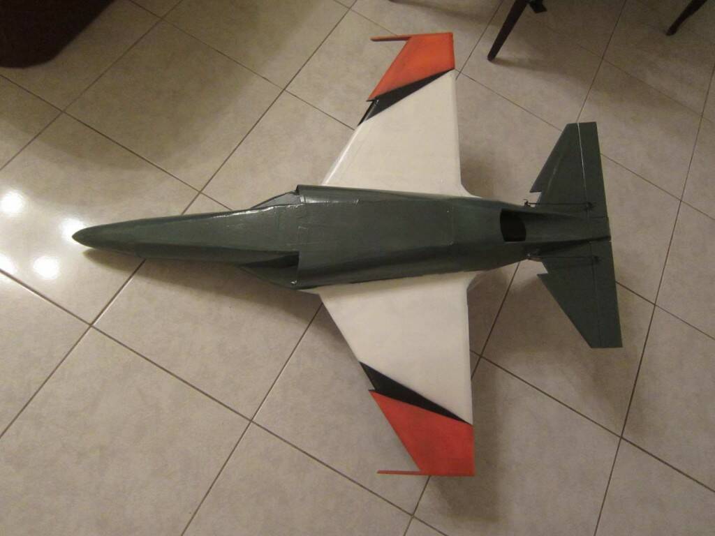

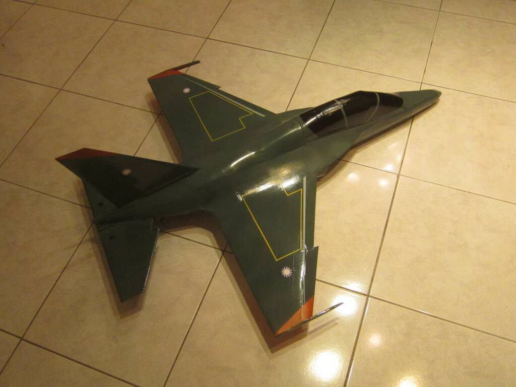

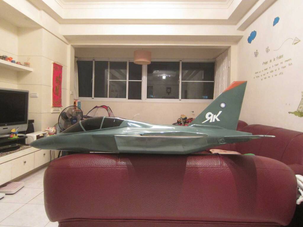

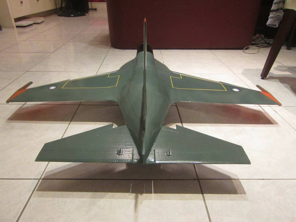

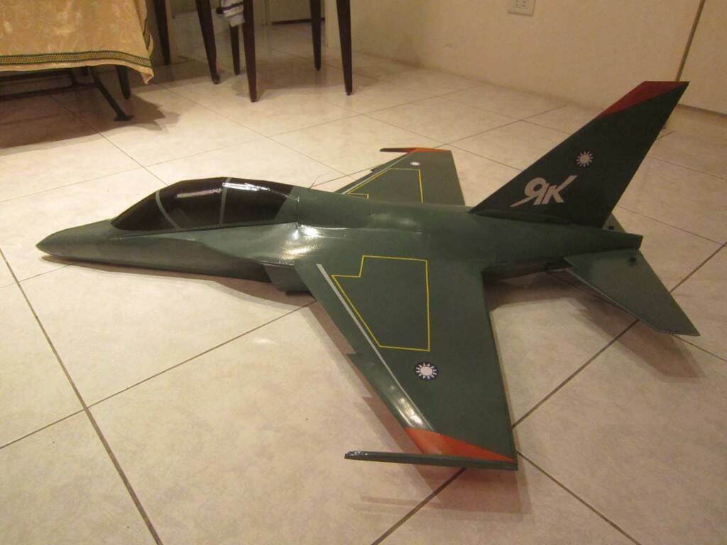

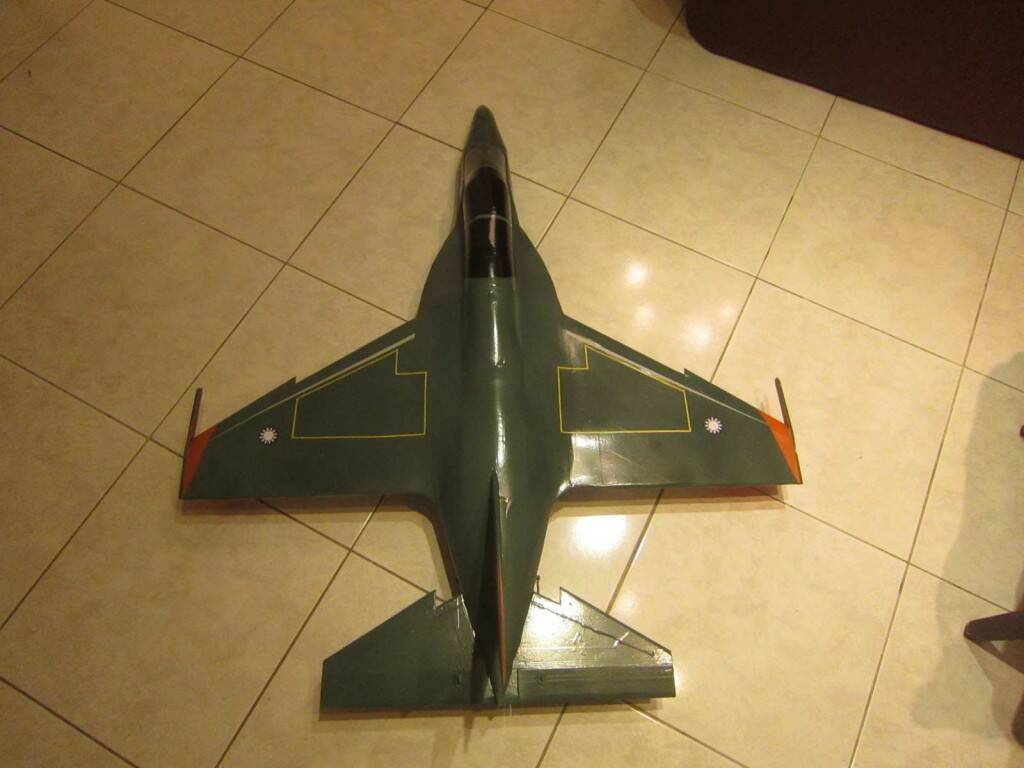

自製 單發YAK-130 攻擊機 首航成功
發表於 2013年4月28日 12:04 AM | 顯示全部樓層 |閱讀模式
本帖最後由 coco6653 於 2013年4月28日 10:49 PM 編輯
翼展 97cm
材質 珍珠板
70mm  導風扇
2250mah 14.8V 35C
75A ESC  5A-BEC
副尾翼混控
起飛重量 1144g
準備首航~~

哇!~表皮拉的很好啊~怎麼做的?利害~
 樓主| 發表於 2013年4月28日 08:54 AM | 顯示全部樓層
zmj 發表於 2013年4月28日 07:23 AM
哇!~表皮拉的很好啊~怎麼做的?利害~
表皮是 用 1-2mm珍珠板 推拿推出來的  詳細作法 可以參考飛批網站的DIY版
有高手圖示製作過程~  ^^
