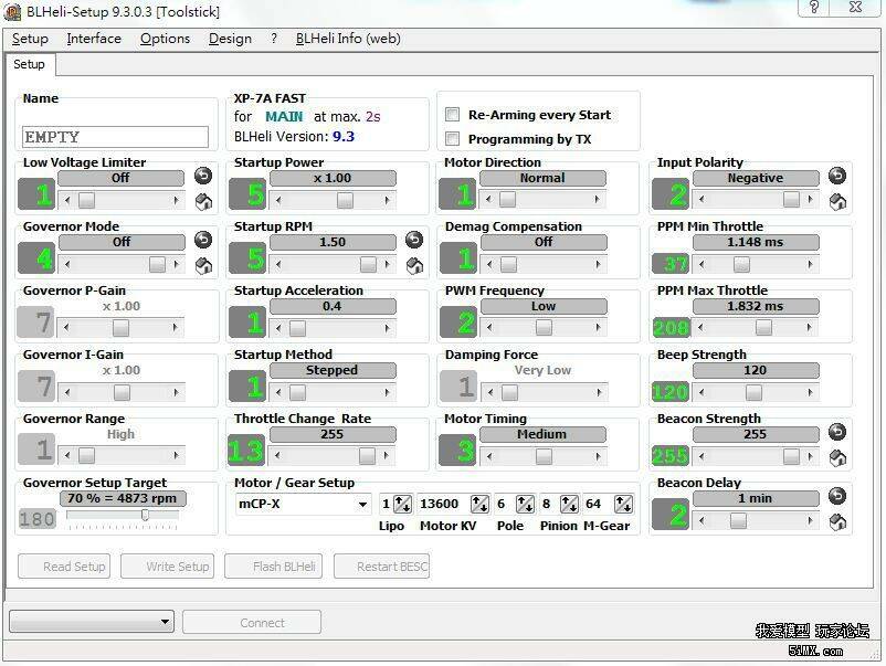

目前小弟入手origion10A編程卡要來重新刷數據(原廠設定值影響機機的續航力...)

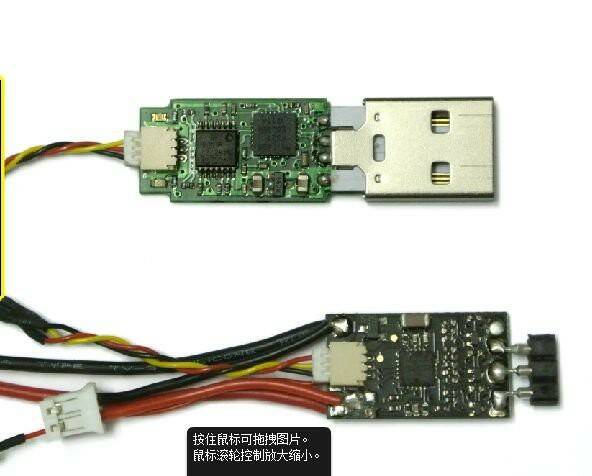

1. usb邊程卡  2. origion10A編程卡 3黑金剛無刷馬達直上scp(訊號線直焊, 包含電變接馬達3條線都直焊)
請教大大以上123, 正確的刷機步驟(怕弄錯機機掛掉~~), 目前已有聰少scp刷機數據參考, 電腦也已經準備好最新BLheli-Setup 10.2.0.1刷機程式, 裡面有好多選項都英文不太清楚意思(術語), 附上圖片, 有大大能解說一下嗎???

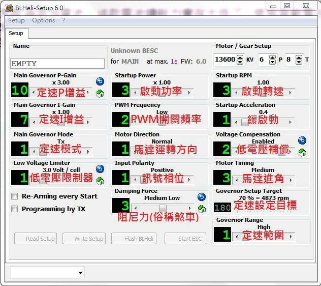

BLHeli軟體中文舊版
BLHeli軟體中文新版
小弟也是學生,這是Z大分享的,小弟的筆記照片~
Z大~上課時間到囉~趕快來喔~小弟也要聽~
p.s:小弟記性不好,忘了Z大的分享文在哪了~

kuntan 發表於 2013年4月27日 08:26 PM
BLHeli軟體中文新版
BLHeli軟體中文舊版
同學,你的筆記作得好!!推ㄧ個!借來抄ㄧ下。
發表於 2013年4月28日 09:02 AM | 顯示全部樓層
呵呵呵~小弟記性不好,只能請電腦幫小弟做筆記~可惜還是不夠詳細~
