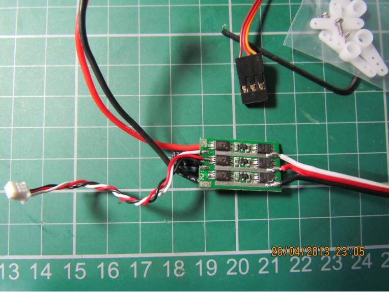

這顆接收要拿來裝在小西斯納上面,本來西斯納的接收是電調上三條電源線接上的,那我該如何把這塊電調的電源接到RX1002上面?應該是接到THRO沒錯吧,但不知道要接三條線或是兩條正負極就好(原廠說明只有接上兩條)...怕接錯燒掉...今天才剛買的

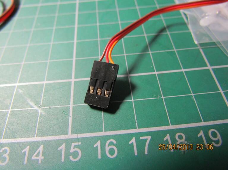

另外想問...舵機的接頭怎樣接才是正確?怕接反

發表於 2013年4月26日 11:39 PM | 顯示全部樓層
電調白線改接到插頭橙線;電調紅線改接到插頭紅線;電調黑線改接到插頭咖啡線
接好後插頭插入THRO孔,橙線向天線方向
 樓主| 發表於 2013年4月26日 11:42 PM | 顯示全部樓層
no1taxi598 發表於 2013年4月26日 11:39 PM
接好後插頭插入THRO孔,橙線向天 ...
感謝大大~馬上試試看

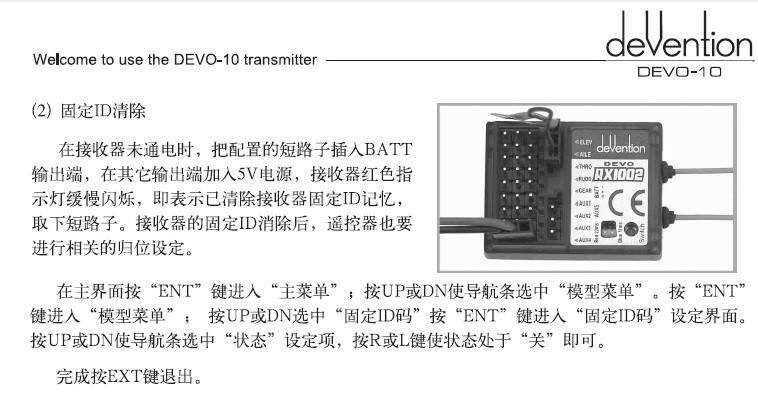

成功了!但是要怎麼對頻?指示燈快速閃爍,我的7E對不上(有刷PB大的韌體)
發表於 2013年4月27日 12:40 AM | 顯示全部樓層
如果是2手接收就照說明書做一次清除ID後再試試看
我是DEVO7+RX1002,因為我有開固定ID所以拿到新接收機必須把控的固定ID關掉後關機,新接收機上電再馬上開控就能對上頻
