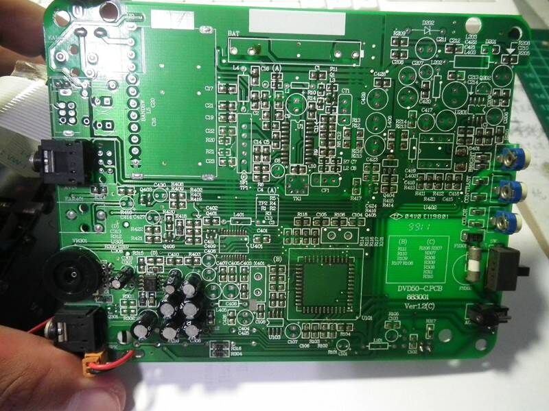

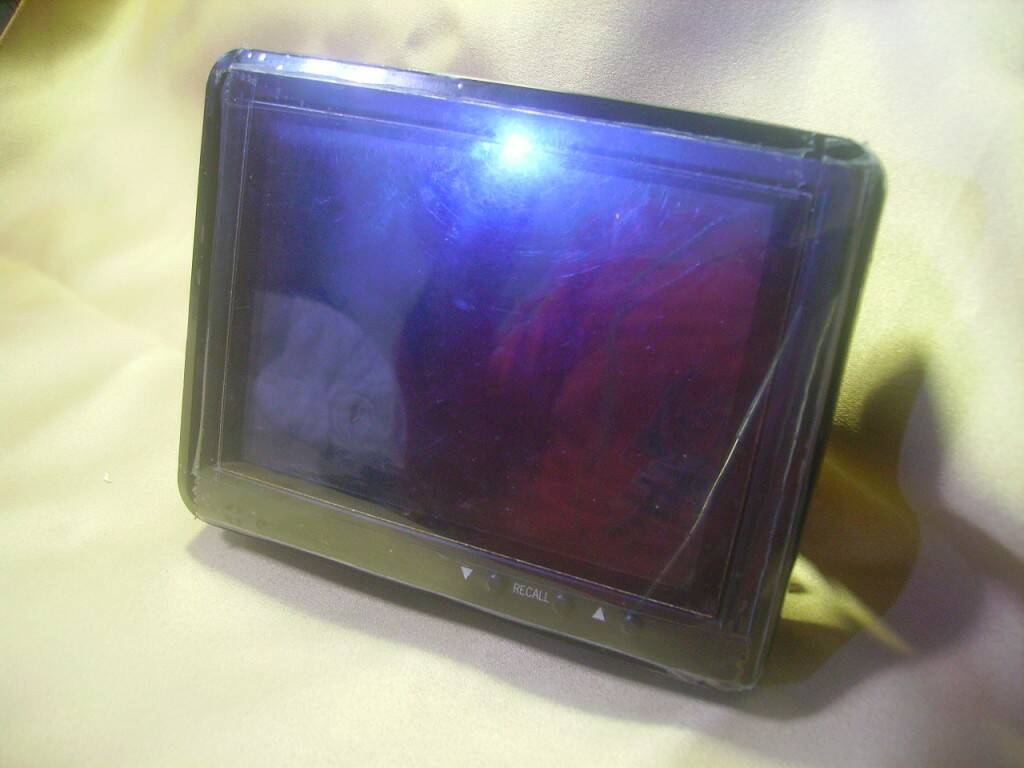

小弟使用五吋的車用螢幕, 電池是GWS 9.6V 730mAh鎳氫
(螢幕上註明9~12V 電源都可以運轉)
之前裝上電池測試, 可以連續使用一個小時左右沒問題
但是上上週發生故障!!
我將電池重新放電充飽後, 然後接上螢幕, 突然發生怪味道還冒煙,
然後就斷電了, 然後要等大概兩三小時後才能再度打開, 但是撐不
到三分鐘又斷電了><
後來乾脆等了一個禮拜, 一直到今天重新打開, 也是三分鐘就掛掉了><

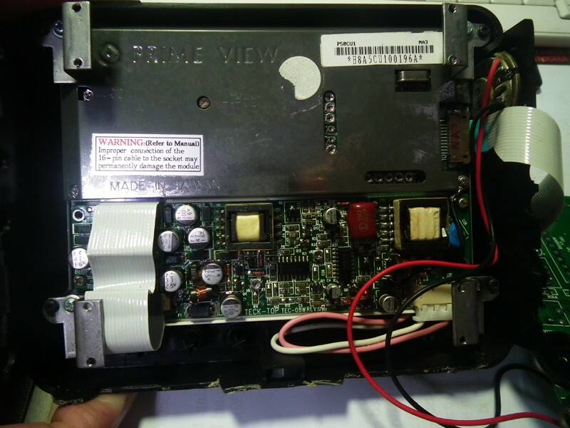

螢幕是二手過保的,  打開看也查不到異狀, 不知道有沒有大大可以幫忙看看的
或是指點哪裡可以維修呢?
因為這是有內建喇叭的, 當初很難找到, 所以很想修好它><
謝謝了><

只細找找看應該有某顆元件擊穿了
看你這台有裝防爆型的保險絲
而且狀況是有過電可是一下下就熄滅
應不致於電流過大燒毀
真要問去痞酷網找神人吧
