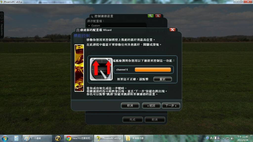

請大大自己看圖喔~

發表於 2013年4月25日 04:35 PM | 顯示全部樓層
本帖最後由 kuntan 於 2013年4月25日 04:39 PM 編輯
小新永澤 發表於 2013年4月25日 08:58 AM
感謝大大的回應教我基本設置阿\\
現在我的問是我的控是左手油門及左右側飛
如果大大有按照小弟PO的順序創建新的配置檔,應該所有的通道都會動而且對應都是正確的,頂多是方向顛倒,在用最後一張圖的Invert欄位勾選與否來改變~
如果只是通道對應錯誤,直接用最後一張圖的Input欄位改變Controller Channel即可~
如果是有些通道沒反應就要重新創建新的配置檔,記得不要切Hold跟Idle~
p.s:小弟用的是美國手,前面幾張圖只是示意請不要看Channel,最後一張圖才是美國手正確的配置~
您用的跟小弟不同就要稍微修改一下喔~

發表於 2013年4月25日 07:55 PM | 顯示全部樓層
本帖最後由 kuntan 於 2013年4月25日 08:02 PM 編輯
小弟補上701美國手正確的創建channel~
最後記得要校正~
