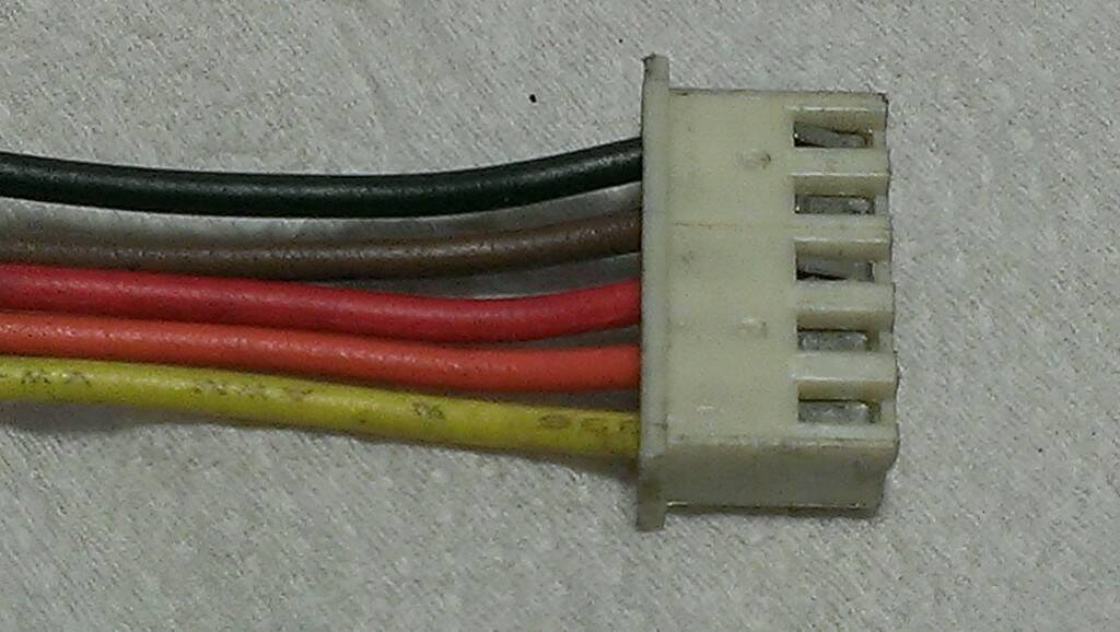

因為買的獅子電池其分壓線真得太短了
所以上網買了4s 接頭要回來自已銲
收到第一家寄來的線只能說傻眼,
線細的不像話
更本不敢用
再找另一家買,買前有先問線粗,其回覆是18的
結果今天收到了,看到那接頭好像放好幾年了,都變黃了
線是有比較粗一點,但是還是比電池原來的要細
請問大大們那邊可以買到線比較粗的4 s分線頭?
謝謝
第一家買的,細到不行的線

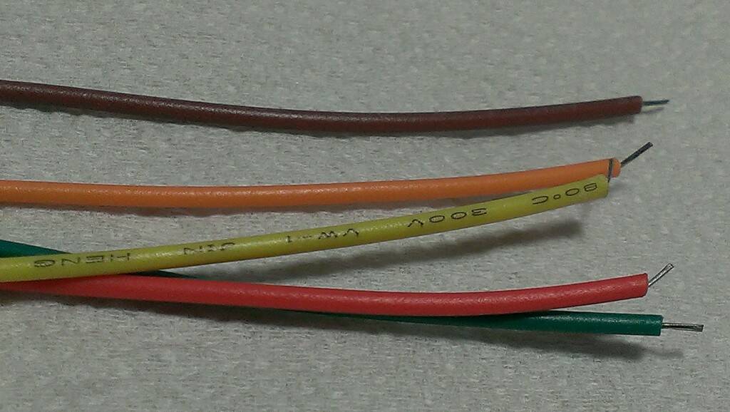

第二家買的,舊到不行的接頭與線

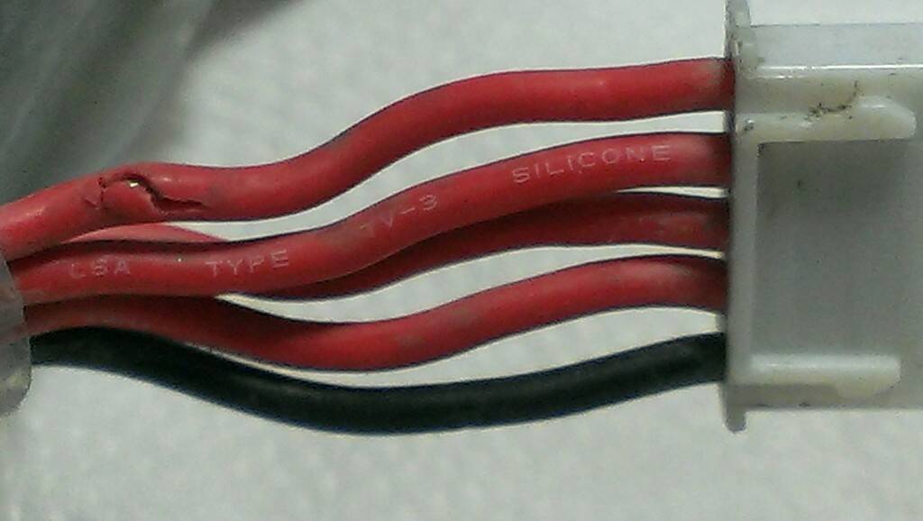

原電池的線

前兩張圖上分壓線是一般電子用的。第三張才是搖控車用的是汐膠材質包覆。我有幾個電池也只是一般分壓線。應該沒問題吧。

分壓線通常只是平衡充時會用到,電流都不大,以上2種,只要線沒短路or斷路都OK啦
不然到賣電子材料的店家購買零件,自行製作,
線要用多粗,要幾S都沒問題

因為怕線太細在平衡充時電流不知是否ok
所以不敢用太細的線。
