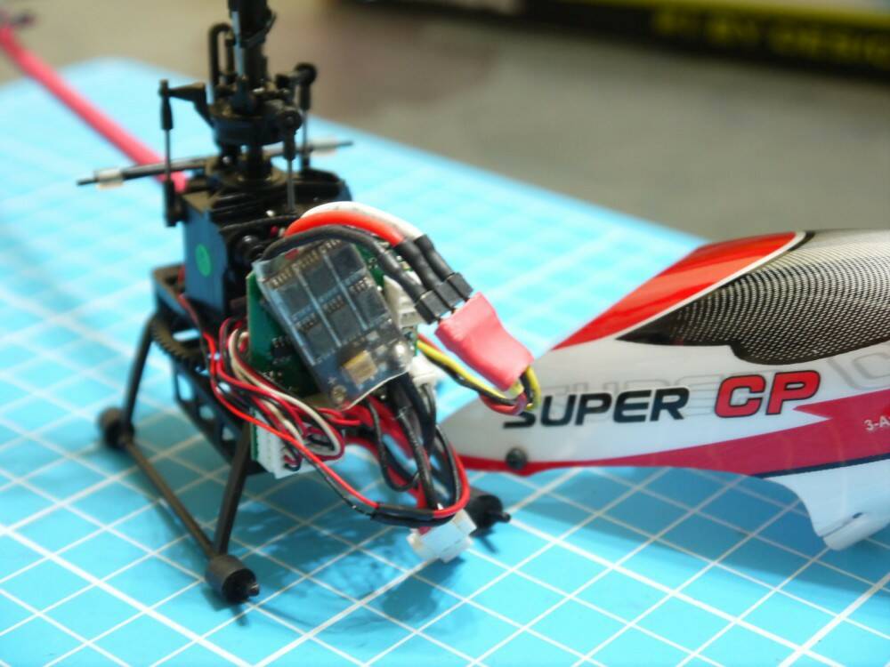

非必需品,刷一次用久久有問題再重新讀電變更改參數就好了,不曉得您是上哪買的,Super CP使用BlHeli可編程電變需要先刷過才可以正常啟動,購買前可請店家事先幫刷好。
2.不動銲 這三項無刷部件 能隨插即用嗎?
現在的改裝件做的很方便,都是隨插即用型的。
3.學長可以指導一下關於無刷自己來的細瑣心得嗎?
接法如下圖
電變上的"黑線"接主馬達插座,其他部份都只是找適合的接頭安裝而已。
14000KV黑金剛建議至少要改7mm粉紅豹尾馬達,最多改尾翼減速組(如下圖尾巴)。
黑金剛這顆馬達比較暴力,使用6mm尾馬達會鎖不住。
Super CP大樓可參考[這裡]

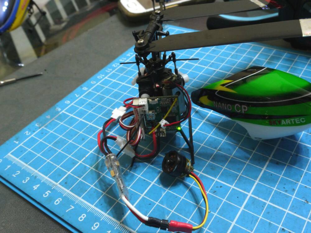

小弟的螺距數值是 -50 0 +50
馬達是14000KV黑金剛,請參考

再請教一下, 您用多少容量的電池 測試效果如何?
因為看您PO的圖片似乎不是直焊, 這樣設定跟飛行的效果不知道如何??
