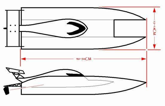

我最近想自己搞一艘小快艇..大概就像圖片這樣..配備 540 23t + 7.2 ni-mh + mc-230 ..船身巴爾沙木內置保麗龍...不知道這樣載不載的動...苦惱中... 請各位專家過目一下...可以的話給些指點..謝謝^^

50cm 的小船不太適合540 級的碳刷馬達,一般都是用480 級的。
電池也建議不要使用Sub-C 的,會太重了點。
不過,我也沒有試過,這些只是我收集到的資料而已!供你參考!

喔...那以我現在的配備要多大船才比較安全一點.....對了...單身船的載重會不會比較大阿!?

船身50公分是剛好夠大
巴爾沙木加保麗龍如果不用
玻纖+環氧樹脂補強
強度可能不夠
建議用飛行合板
馬達用11t轉速比較夠
無論如何mc-230是不夠的
電變可能要升級並加水冷
電池用CP1700的size剛好
電變可以的話加到8cell
槳大概用D32-35XP1.4的
半浸系統最好用軟軸
軸盡量跟船底貼近且平行
不然不容易跑起來
這樣的船重心大概在前方1/3處
如此的設定大概有25km的速度
以上是我的經驗啦
提供您做參考
