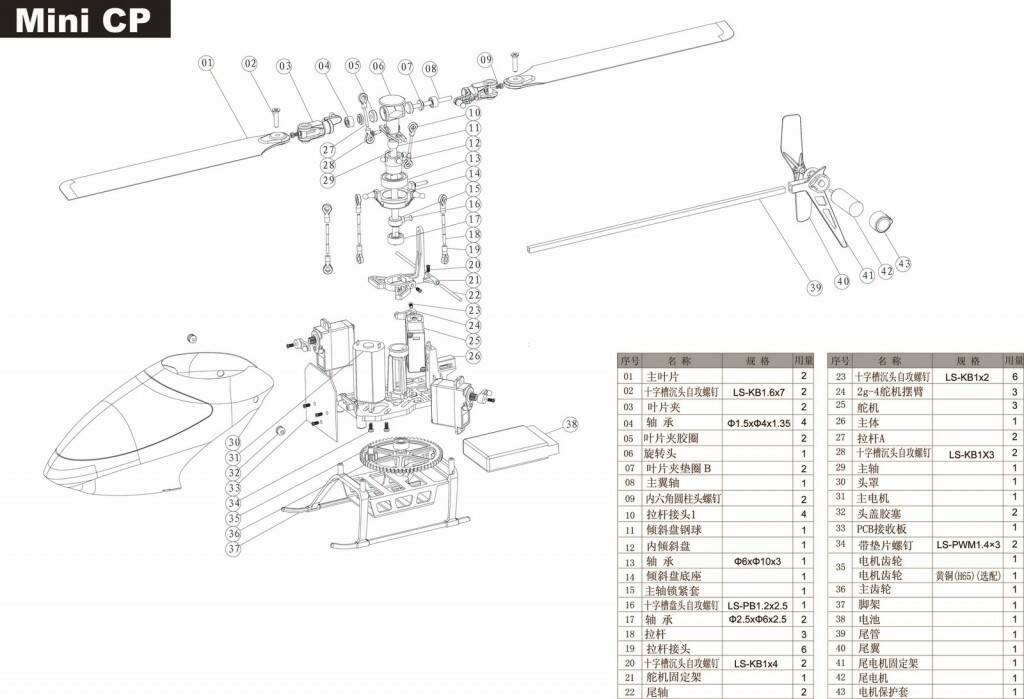

第一次飛時可飛上去,可是在床上迫降後,再從飛,油門到100%只能飛1m左右,請教一下要如何找問題,或如何調整?(原廠無改)

檢察主軸(29)和大齒輪(35)是否移位
1.塞入電池進電池座  2.壓住電池座底部  3.壓住旋轉頭剎車盤(06)
4.用力對兩端施壓裝回去
5.繼續飛
塞回去後若會抖,檢查主軸固定環(15)是否移位
十字盤下方,主軸和舵機固定架中間有個塑膠環
鬆開,調到適當位置後鎖上,鎖緊會裂掉...

看L大這麼說,好像是這樣,昨天稍微看了一下,好像是主軸(29)和大齒輪(35)移位,我在試試看,謝謝,L大,我是新手,如有問題可以電話詢問嗎?
 樓主| 發表於 2013年4月21日 12:20 PM | 顯示全部樓層
主軸和舵機固定架中間有個塑膠環鬆開,調到適當位置後鎖上,請問一下所謂適當的位置,有比較明確的說明嗎?

主齒輪往上頂到底
..固定環往下壓到底...
固定環螺絲鎖緊
正常情況主軸不會上下晃動

了解了,經大大的指導ok了!啟飛正常,謝謝
