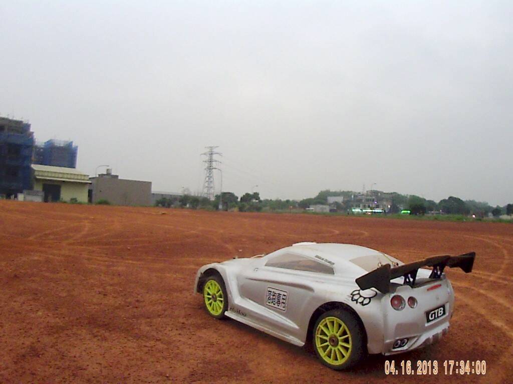

第一次剪接影片,好像看起來比一路跑到尾好一點
玩拉力,車子的損耗跟玩草地或是柏油路都不同
拉力的速度不快,而且地上都是軟砂,車體要撞壞幾乎不可能,頂多是空翻尾翼著地斷掉
但是,卻有另一個消耗品
輪子壞很大
雖然後輪長時間都是打滑狀態,理論上應該是輪胎很容易磨破
但是玩了快20顆輪胎,幾乎都是撞壞的
有六顆是輪框歪掉,還有兩顆是胎內的海綿斷掉移位造成輪胎重心不均,然後就會大晃動
還有一點,我最近試了兩種不同的齒比跑拉力
21/48 & 13/48
測試結果21/48比較好玩,要直線有直線,要速度有速度,要甩尾也不會甩過頭
而13/48整個就是太滑,比較不好控制,而且在砂地上,輪子的扭力一點用都沒有
所以建議有興趣玩的,選擇較大的馬達齒會比較好用
