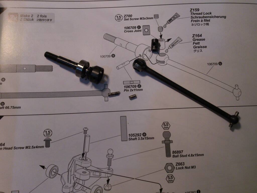

原廠的cvd也太不耐操了吧,才沒5~6顆電池咧

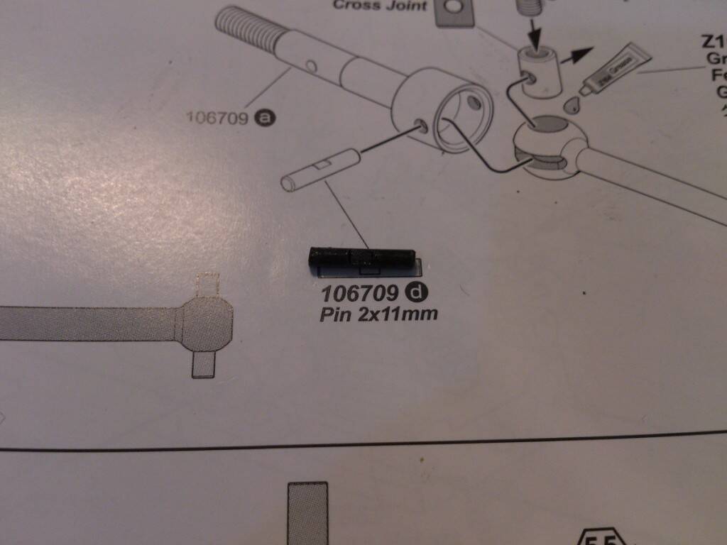

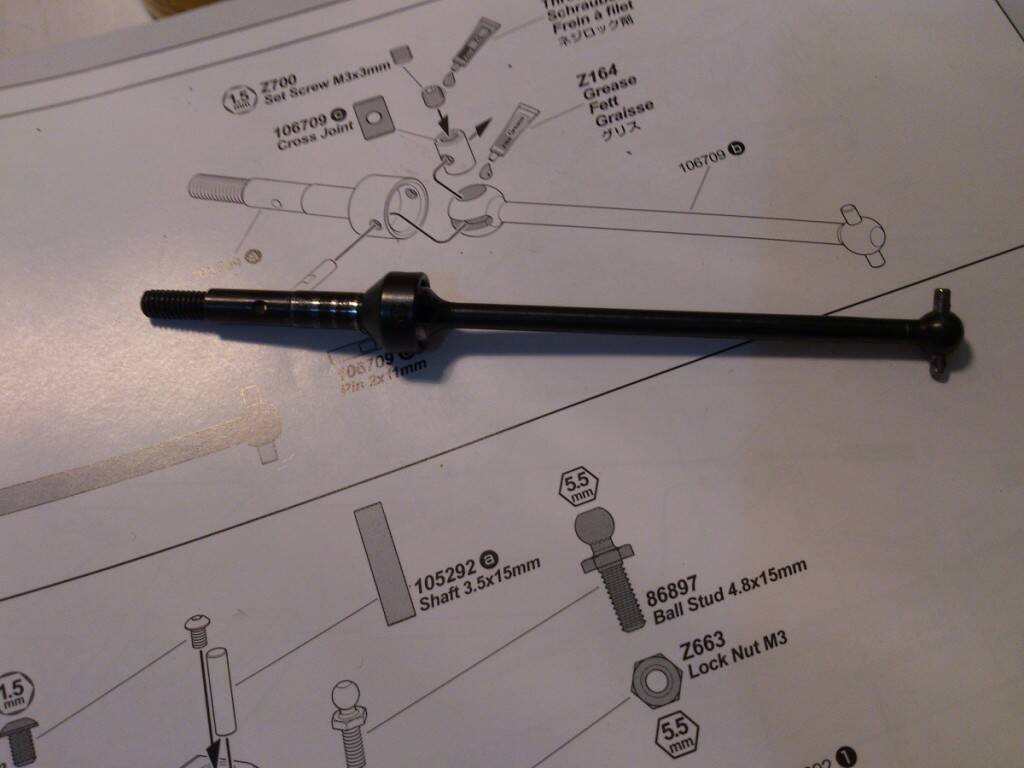

聽說,卡磞的強度跟鋼鐵差不多,於是diy了一個
完工
試車後發現,太短,一下就磨掉了,重做一根明天再試
請教一下有人知道原廠的這東西有得買嗎?
附上一張無動力前進模式

去買2mm的鋼線(飛機控制用的)自己剪,兩端再磨平,
這個原本是要用在輪座的PIN,後來發現尺寸相同,只是長短不同
我的CVD的PIN斷了好幾根,就是這樣救回來的

CVD的PIN若不自己加工DIY的話,市售滿貴的!
2mm的鋼線=丸棒嗎?
小弟在住家附近的五金材料行購買的便是"丸棒"
不知是否正確?
