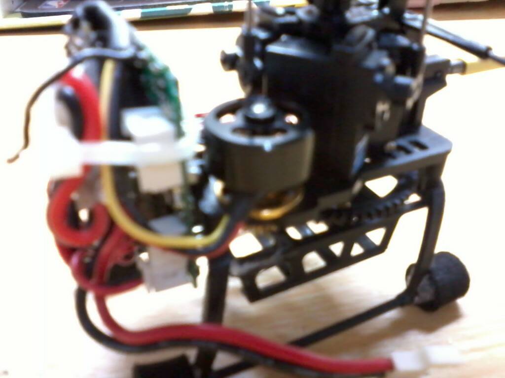

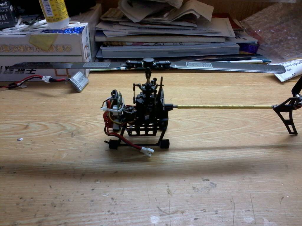

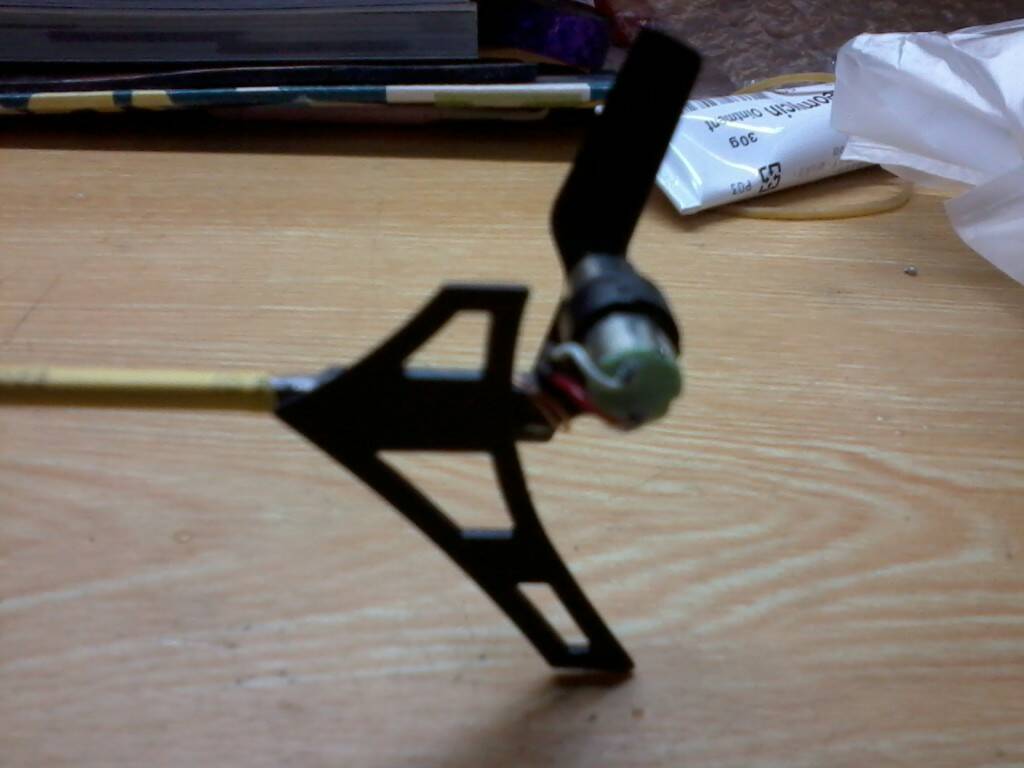

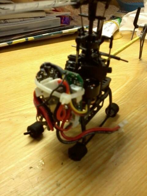

如題, 小弟目前scp改無刷, 規格, 主馬:黑金剛14000KV 9T  電變: origion 10A電變, 尾馬:7MM綠蓋
想請教有無大大改好的scp 遙控器(devo 7E)的各項設定值, 油門, 螺距, 陀螺儀感度那些!  小弟目前手邊有正廠240mah 25C, 副場400mah 30C 兩款鋰電池, 今天有稍微測試一下, 小弟目前設定值, 油門 0 35 100  螺距 -10 20 50 陀螺儀 65,
我發現240mah 停懸(離地大概1.5M)時間 2:30 就差不多軟掉, 馬達溫度也有點高, 電池比之前用碳刷時溫度更高, 是否因為遙控器設定值錯誤呢? 有無大大已經設定好的遙控器無刷參數範本, 以上! 煩請大大們不吝講解~感謝!!

不過....剛剛爬文看到一則訊息, 小弟的黑金剛14000KV 9T 訊號直焊
本來第一次油門設定為  0 35 100  240mah 只飛2分半 馬達停轉摸溫度很高
後來油門修改成   0  50 55  螺距 -5  20  45 一樣240mah 竟然飛到3分半左右, 一看那飛友解釋說: 同樣螺距下  低油門負載大  相對耗電量大 , 進而影響馬達溫度, 這樣解釋終於弄懂, 改無刷不僅要油門 螺距也要互相配合好, 這樣續航力才高, 馬達溫度也慢升, 剛剛測無刷馬達溫度才31度多, 酷阿~~

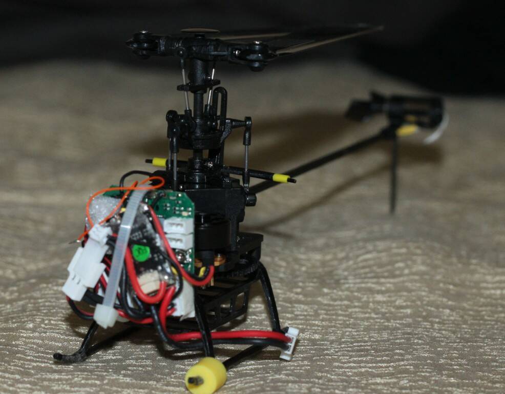

發表於 2013年4月19日 12:36 AM | 顯示全部樓層
幾乎一樣的配置,目前設定
螺距 -10  0  45
240mah電池 油門設定速20,停旋航道飛4分鐘無軟力,
350mah電池 油門設定速25,飛5分鐘,電壓差不多都3.8V.
http://www.rctw.net/thread-263090-2-1.html
改訊號直焊焊點,目前原廠頭罩未開孔也無軟力問題,
不過電變馬達滿熱的,開些孔散熱可能會比較好.
改分壓電阻解決了飛過頭時斷電問題,
SCP改無刷這兩點還滿建議一起改.
http://www.rctw.net/forum.php?mod=viewthread&tid=263761
試過350mah電池飛8分鐘飛到電池過放了也不軟力斷電.
今天室溫24度連飛8顆電池不休息也沒問題.
