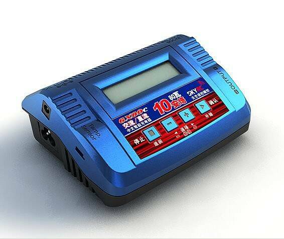

有人使用過這台充電器嗎?

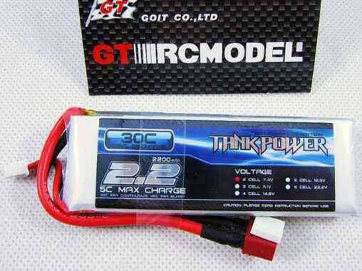

我的電池是獅子牌的 7.4v 2200mah 25C,電池充飽時電壓為8.4v,
我都是電壓剩7.4v拿去充電,使用2.2A充,需要充一小時,不知道這樣會不會太久?
充完電後,螢幕顯示電壓為8.4v,還有個1590mah,是沒充飽嗎? 還是有什麼意思?
一般電池可玩到剩幾 v 呢?

2200mah 鋰電池用2.2A去充,一小時很正常啊! 用2.2A去充等於是用1C去充電! 如果你要快就要用1.5C甚至用到2C去充電! 但如果不趕時間建議還是用0.5C~1C去充比較好,而且充的也比較飽也較不損電池壽命
C數充電時間算法(電池容量2200MAH)
0.5C充電 2200 / 1.1A(2200mah X 0.5) = 2 小時左右
1C充電 2200/2.2A(2200mah) = 1 小時
左右
2C充電 2200/4.4A(2 X 2200mah) = 0.5小時 X 60分鐘 = 30分鐘
左右
3C充電 2200/6.6A(3 X 2200mah) = 0.33小時 X 60 分鐘 = 20分鐘
左右
以此類推
我自己有一顆7.4V 2200mah鋰電池,上面標示可以最大5C充電,我的平衡充最大是6A充電,24分鐘就充完,但電池持續力卻不及我用2.2A去充!供你參考

例如你的 7.4V 2200mah 25C (代表這顆電池最大可承受的放電量是25 x 2200mah,也就是可以承受55A放電)
另外就是平衡充在充滿電機器顯示為1590mah,因我沒有你那款6X80C平衡充不過應該是大同小異,我的平衡充在充電時會顯示充入電池的容量,但那個只供參考用,因為顯示為1590mah不太可能完完全全的灌入1590mah的電量!
供你做個參考
