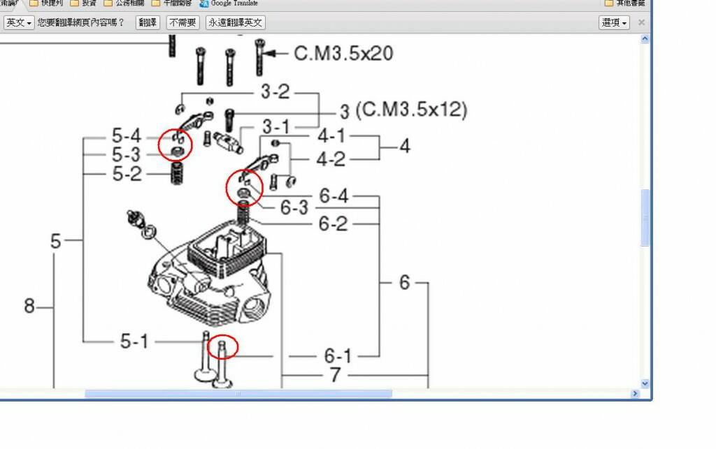

請問有沒有前輩們 拆過 這顆 OS FS-120 的汽門
麻煩請前輩教教小弟怎麼拆~~
謝謝!!

OS 汽門我之前也有拆過..
看原廠的圖應該了解有些什麼東西.
主要是把那個圓蓋 (5-3 & 6-3) 向下壓那個彈片(5-4,6-4)取出後
就可以拆下汽門了.
