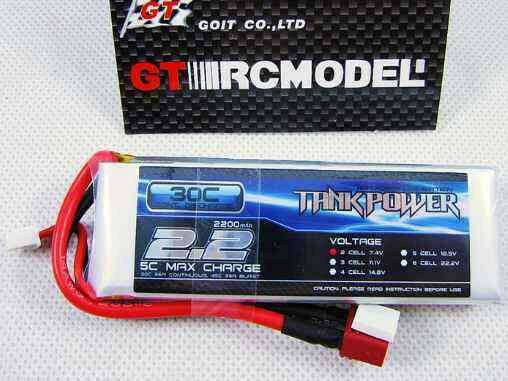

小弟的鋰電池是 TANKPOWER  7.4V 2200MAH,這顆電池上面標示
5C MAX  CHARGE,也就是最大可以5C充電(11A充電電流)
我的平衡充是最大只能6A,但我有試過,如果是用0.5C~1C去充,我的電直就可以連續懸停19分鐘!但如果是用5A或是6A去充,雖然充電只要二十幾分鐘,但懸停的時間就減少為15分鐘!!所以想請教各位前輩,是不是用小C數去充(0.5C~1C)才會充飽? 而用大C數去充卻無法完完全全的充飽 (兩者單CELL充飽電壓均為4.2V) 謝謝各位

大 C 數充電很容易讓電壓上升到4.2V,充電器判定充飽而斷電,所以充進去的容量本來就比慢充還要少。
電池在以前,都是用0.1C 來充10--12小時的,我個人覺得用 1C 充電,已經是很緊繃了。
