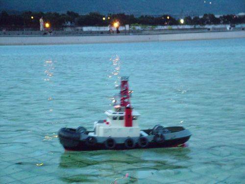

繼上回因配重不良,在宜蘭翻船後,進入船鎢整理更新了整組電系,並且使用6v的鉛酸電池壓在船底來配重,在大佳的噴水池航行起來真的是穩重多了,繞行整個噴水池都沒問題,續行力也持久多了,由伺服機控制的轉向也很靈敏,只是直驅加上原廠全浸槳和380的馬達,好像滿辛苦的,即使馬達旁邊有加個風扇,但是還是滿燙的,以後可能要加裝馬達水冷和減速組來對應∼

水深不及膝,範圍很大,我也不會形容,池是圓形,直徑應該有100公尺吧,(有誤請糾正),下午好像噴水池不會噴水,整個池任你玩,唯一的天敵就是跳到水池裡的狗吧∼

1.依我看此快艇,應該是A ,因為跑的不是快,不過我也沒前去看仔細,有誤請糾正~
2.目前尚未有噴水功能,不過材料已備齊,未來會加裝間做水冷用,建議去汽車材料行買303用的雨刷水幫浦~
3.感謝提供,我會去試試,不過老實說6V輸出的表現也不差,工作傳不求快,穩就好~
4.不會被趕啦~
