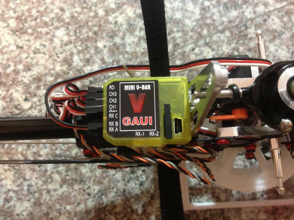

各位大大好,龜毛問題多的新手又來發問了
我控是使用Devo10刷機用DSM2協議
接收端為mini Vbar配兩顆衛星
目前沒綁固定ID,想請問正確的固定ID綁定方式?
因為沒綁ID隨便開隨便3秒內對頻,感覺就是偵測到訊號就跟它走了
自己在家OK,但到飛場就危險了
第二個問題,只配這兩顆小衛星,有效範圍大概多少?
華科科Devo功率全開超過一公里,有人說DSM2距離只有它的一半
我家附近房子多沒辦法測
當然也不可能把機子擺在野外,自己跑到遠處測,更不想用掉下來測…

小弟也想知道綁定ID的用意是什麼~"~
因為對頻不就已經要接電腦(或藍牙)了嗎?
會有在外被別人對走的情況嗎@@?
還是您在V爸的設定畫面中沒有按"綁定"就可以對頻了??
小弟記得不管有沒有設ID都要按"綁定"才能跟控做對頻丫
另外回一下大大
關於距離的問題....
應該是不用太耽心
小弟之前用GT3加一顆DSM2衛星與DEVO8S對頻玩450
也不曾NO控過
畢竟450沒有多大台
不太可能飛很遠
至少我們這裡幾個使用DSM2衛星的人都沒出過什麼問題
以小弟的習慣是飛這樣的範圍(影片中就是GT3加一顆衛星配DEVO8S)
而其它大大有些是飛我的兩三倍高、兩倍遠
都沒什麼問題...只怕視力不好飛太高太遠看不清楚機機就迷航了

我也不懂電腦綁定的意義是啥
因為第一次綁定過後,遙控開個新設定選dsm2就對頻上了...
我猜電腦上按綁定只是要讀衛星而已吧
即使我關機後,開一個新檔設固定ID
電池一接上就馬上對頻成功....  簡單到我會怕
固定ID跟本沒起作用
發表於 2013年4月5日 01:14 AM | 顯示全部樓層
linci34000326 發表於 2013年4月5日 12:57 AM
我也不懂電腦綁定的意義是啥
我猜電腦上按綁定 ...
但用其它控是對不上的請放心~
小弟跟朋友在調機時測試過
一支DEVO10、一支DEVO8S、一支DX8
任何一支按"綁定"做完對頻
無論怎麼重開控、重開機機、或是重開機機後用控按對頻
其它兩支控是完全無法再對到的
所有大機的設計都應該是如此~
