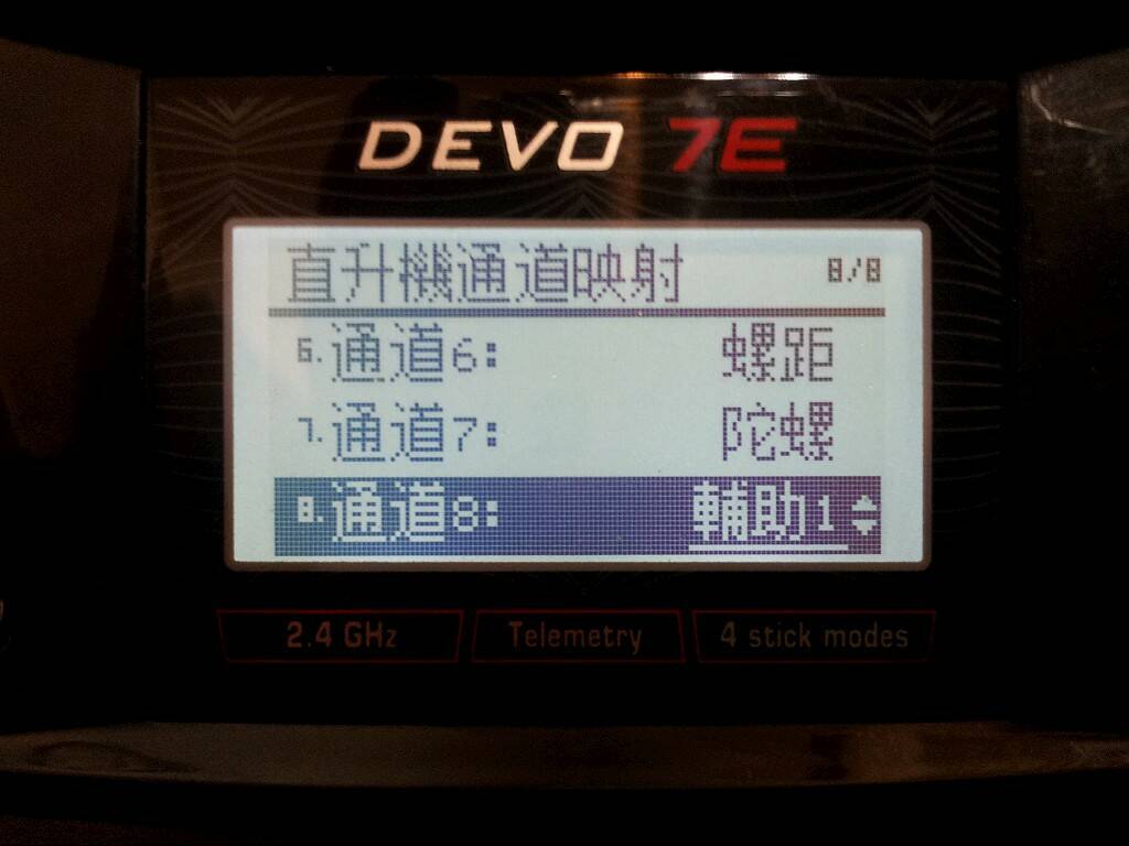

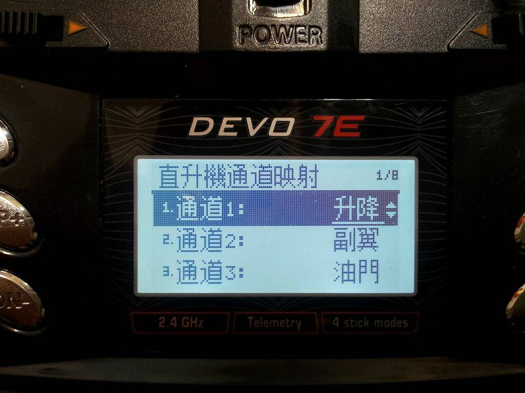

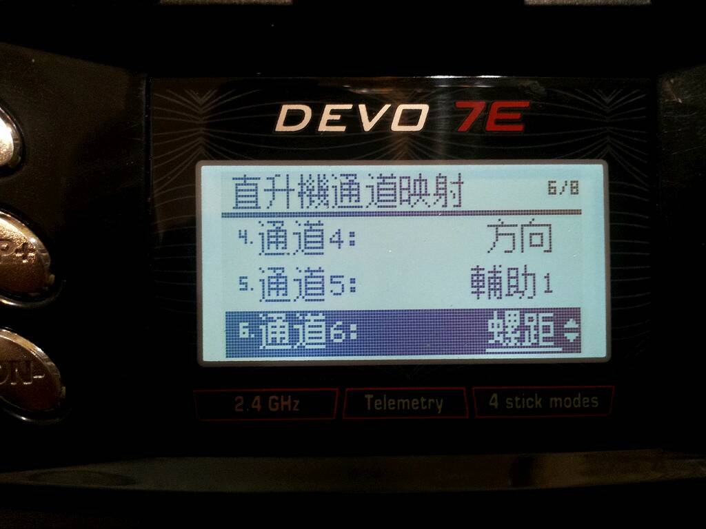

我的7E升級GALEE 軟體後,奇怪的是只能飛MCPX BL,原DEVO系統的機子SUPER CP、V120D02S都能接收訊號,所有動作都沒問題,但是陀螺儀似乎沒甚麼作用,陀螺儀的設定值改增加及減少也沒有任何反應,懇請高手能提供方法幫小弟解決7E問題。麻煩了。。。。

陀螺儀的通道改一下.如果ch5.改ch7看看.反之亦然.

 樓主| 發表於 2013年4月2日 12:53 AM | 顯示全部樓層
pci 發表於 2013年4月2日 12:00 AM
DEVO 7E 升級問題

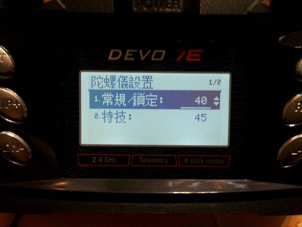

可以飛了~謝謝.....還有一個問題,陀螺儀跟原廠設定一樣嗎?

發表於 2013年4月3日 12:04 AM | 顯示全部樓層
achauo 發表於 2013年4月2日 12:53 AM
陀螺儀感度大小影響自旋快慢
