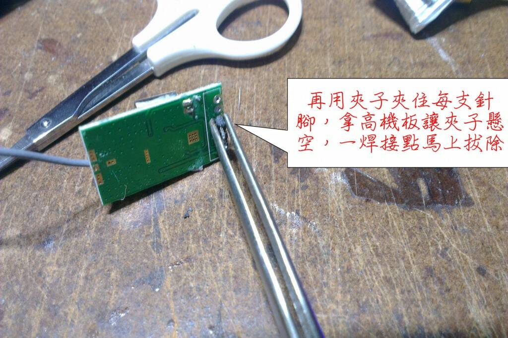

趁還沒去大陸前這陣子閒閒沒事做,在rc.tw獲取了不少知識,這裡真是臥虎藏龍

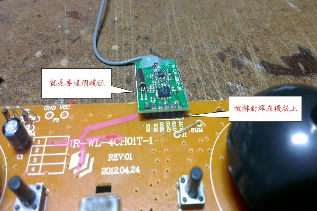

小弟因為也買了Hubsan X4於是也按圖說故事買了911控來拆

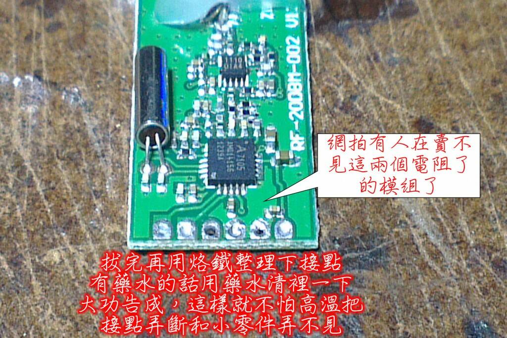

發現網拍已經有人在賣不見電容的模組,實際操作焊點離2個電容真的很近

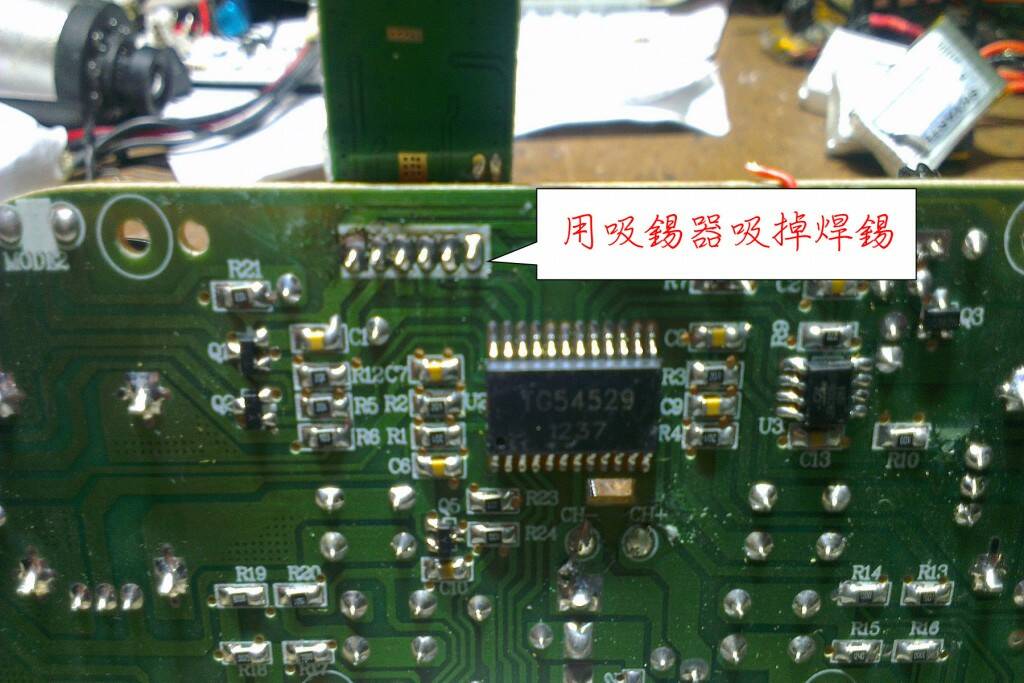

或許有人會說哪有哪麼困難,烙鐵一橫一下全掉下來,但對不常拿烙鐵的飛友
可能因為高溫而且一直重複的動作,很容易讓模組的焊點斷掉,甚至電容黏在一起
一塊模組就因電容不見就不能再繼續完成了,於是小弟有了以下方法,循序漸進比較安全
機板正面的接點也用吸錫器慢慢一個點一個點吸掉,要小心吸才不會弄到電容
錫剩最少時比較不會跟其他接點或電容相黏

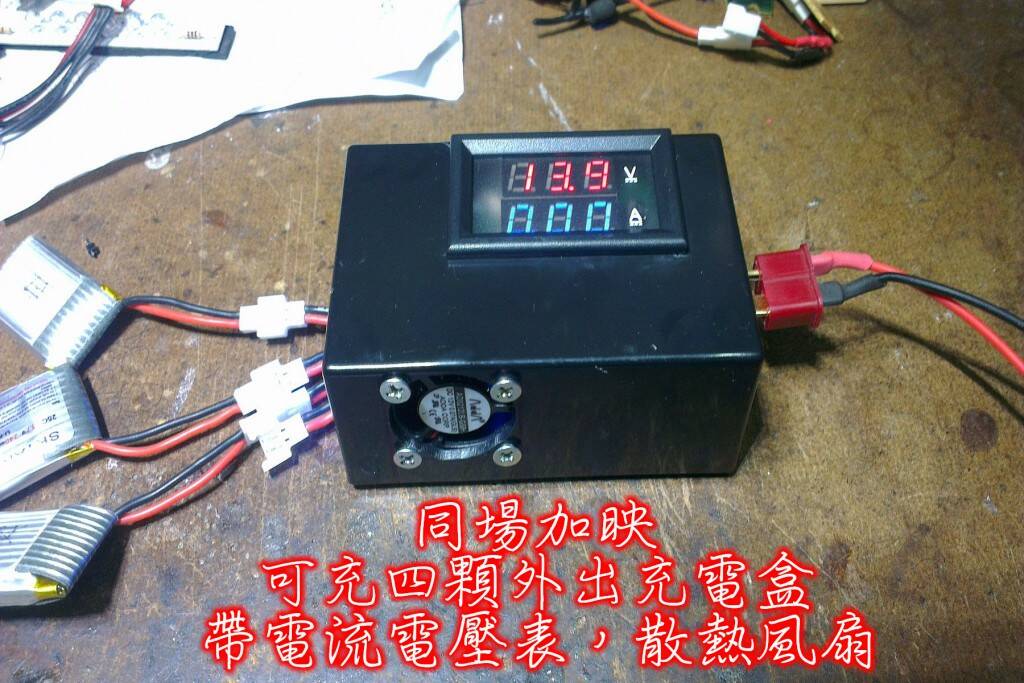

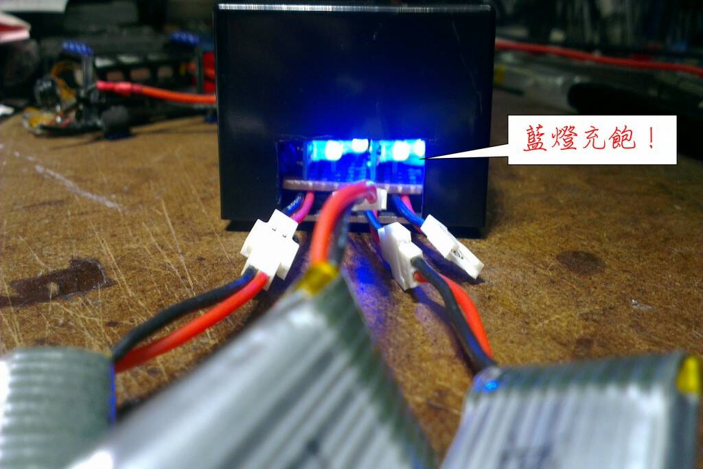

                  同場加映昨天完成外出充電盒,盒子8x3.5x5.5cm
加了電流電壓表不好裝,還好盒子高東閃西閃才完成,出口寬度限制只能裝了
4片tp4057,其實我也只會停懸,幾乎沒外出飛,但看了其他大大的作品自己也想試試
做好等於是一個小b6,tp4057充電溫度高所以也要加上風扇,風扇2.5x2.5網拍都沒找到
還是到光華買到,很貴110,後來找到一家,哈,35元
降壓模組是kim-055l先在網拍買2組半成品,後來只買模組自己diy5組
只要是3.7v的都能充,18650啊之類的,只要micro接頭轉換好,很多東西都能充!
或許有高手大大會說tp4057-1a充太快,但小電池不貴就不要想太多了
小弟的經驗,回家路上充2顆,還沒到家1顆已經充好
哈!這是第3個了,算是比較滿意版

發表於 2013年4月1日 05:08 PM | 顯示全部樓層

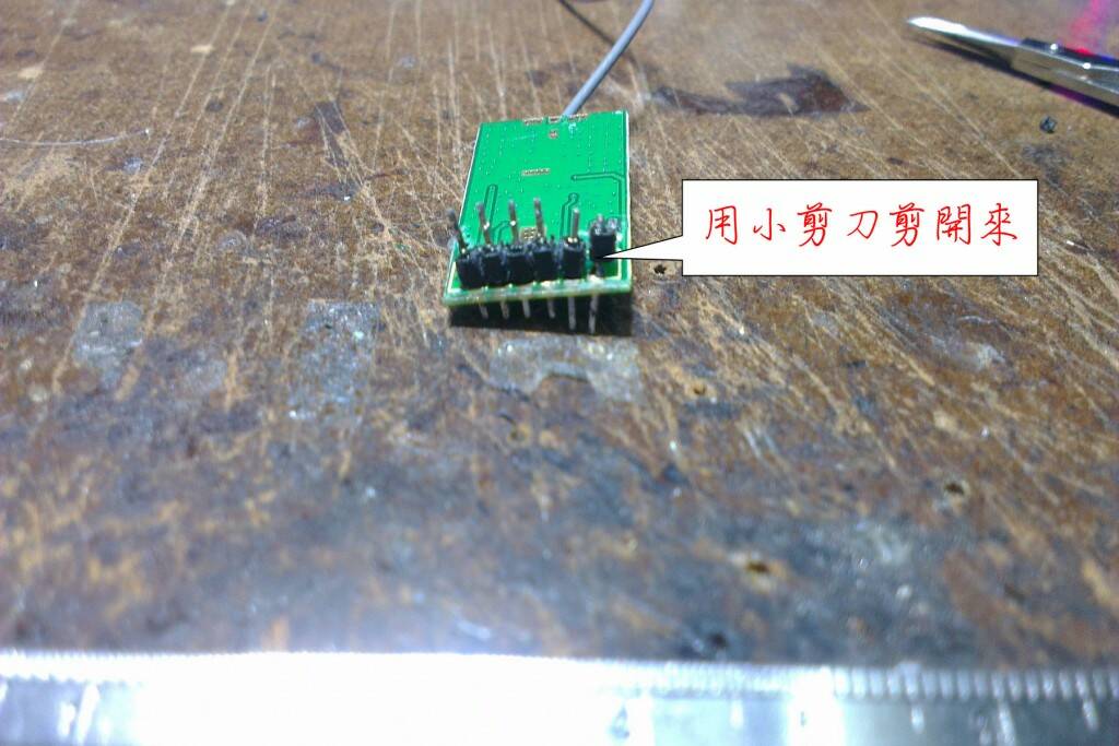

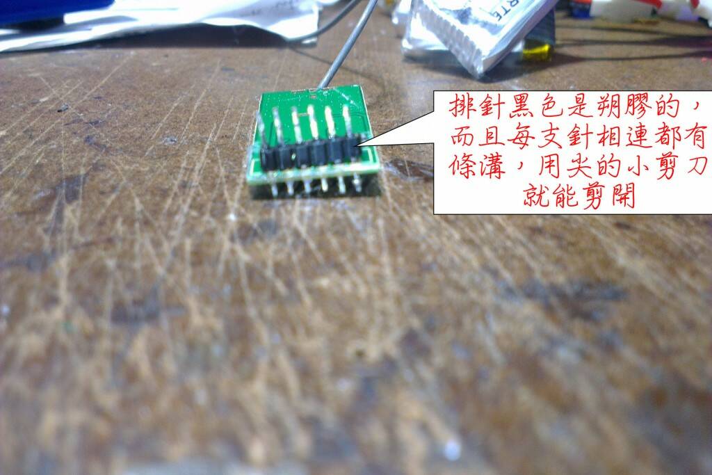

很詳細的解焊教學
但是我比較懶~也不太會解焊~
就直接拿斜口剪把排針剪斷
所以沒shss大把v911模組整的乾淨

rckevin 發表於 2013年4月1日 05:08 PM
很詳細的解焊教學
但是我比較懶~也不太會解焊~
就直接拿斜口剪把排針剪斷
哪裡哪裡!小弟就愛焊來焊去,還是只會停懸,玩rc只希望不會痴呆

這個模組是要用來加裝在華科爾devo10或7e來達到萬用控的目的
請參考這裡打造CP值最高的跨廠牌發射機 Deviation - DEVO10
加裝後主要能遙控偉力機種和現在流行的小四軸Hubsan X4
