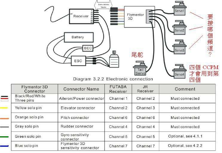

各位好,有誰裝過 KDS 的 Flymentor?線都接好了,驅動程式安裝好,沒有 Retry 字樣,表示有正確安裝,電腦重新開機過,Flymentor 紅燈也恆亮,啟動 HeliBal.exe,左下角一直出 No device,請問哪裡出問題呢?

二手區有人要賣,他說線都插好後,打舵,伺服器會動,照理上不用設定也能使用,使少打舵會動,但我的卻不會動,每一個伺服都不會動,該不會那麼衰買到壞的吧?

大大,謝了,Devo10 和 Devo7 接收器通用,這樣的話 Devo7 應該也可以,我已經來來回回接線、檢查、拆線重接很多次了,昨天搞了一天,還是不行,亮紅和綠燈,應該 OK,Flymentor 伺服輸出端的黑紅線電壓正常,通電後伺服不會晃一下,打舵都沒有反應,根據說明書,遙控器要設 Step 為 1.5ms neutral,Devo7 的 Step 分子 0 到 20,分母是 20,預設是 4/20,我改為 3/20,是否等於 1.5ms 曉得,也不曉得 neutral 是甚麼,查過 DSX7 沒有 Step 可以設。照說明書接線不行,大大可以提供您的接線圖嗎?
我是照圖接的
 樓主| 發表於 2013年4月2日 10:08 AM | 顯示全部樓層
那麼少人用 Flymentor 嗎?有哪位知道在 Flymentor 還沒做第一次設定之前,線都接好了,打舵,伺服器會不會動?
