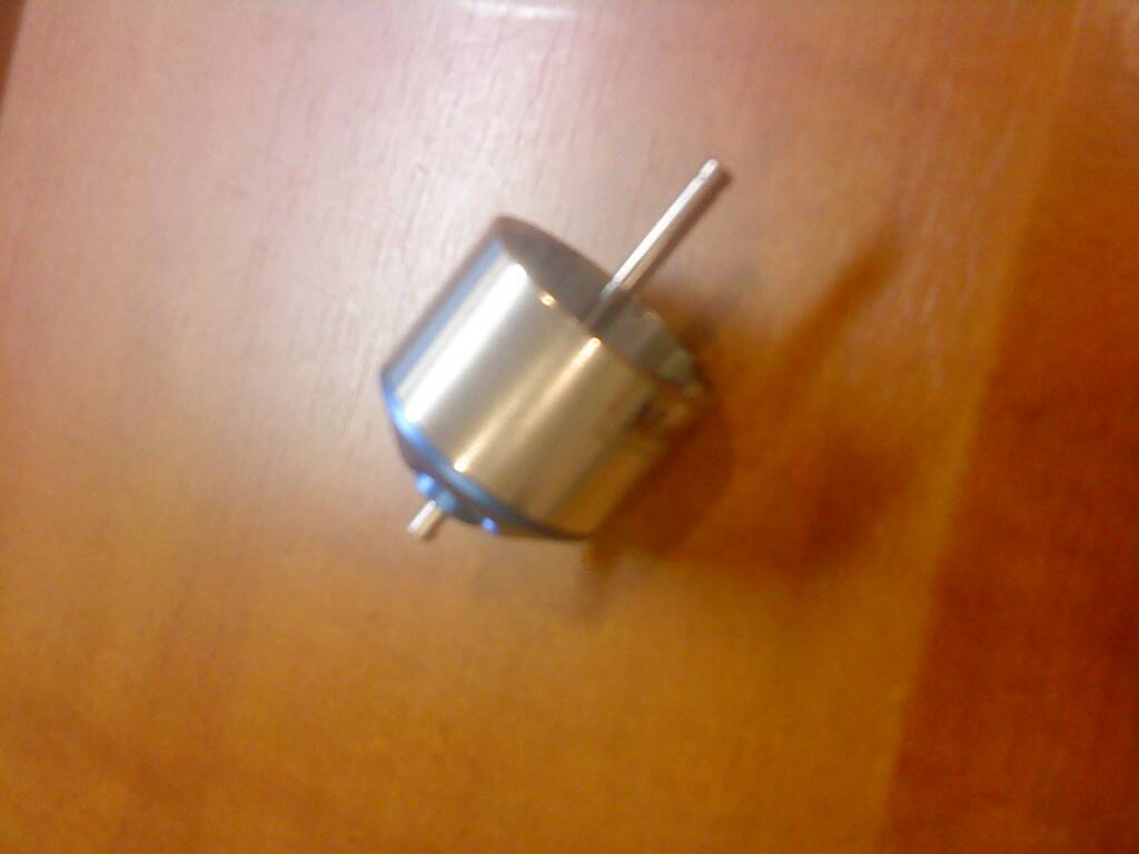

之前摔機,馬達變成這樣=="
請問還有救嗎??

如果馬達軸沒歪,用鐵鎚敲回去即可,鬆緊度要注意一點,剛好即可。
發表於 2013年3月29日 10:06 PM | 顯示全部樓層
軸喬正  不卡到定子   c型扣扣好又可以飛了
發表於 2013年3月29日 10:38 PM | 顯示全部樓層
看壞哪邊....軸心歪..換軸心...軸承壞換軸承.....最怕傷到外殼或漆包線那邊...不然應該還可修理吧...

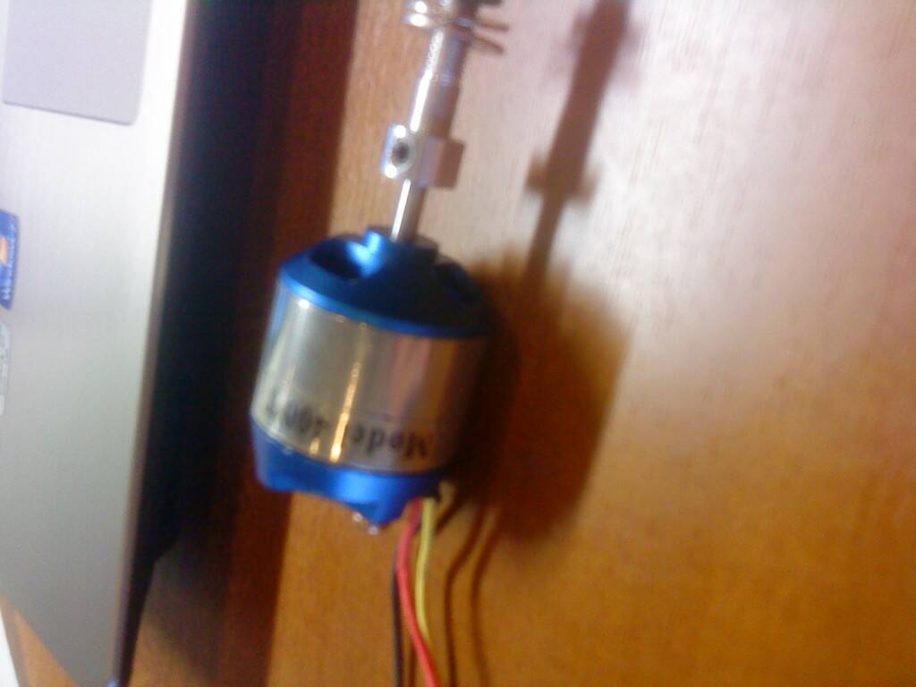

謝謝各位大大囉~
已修好~
