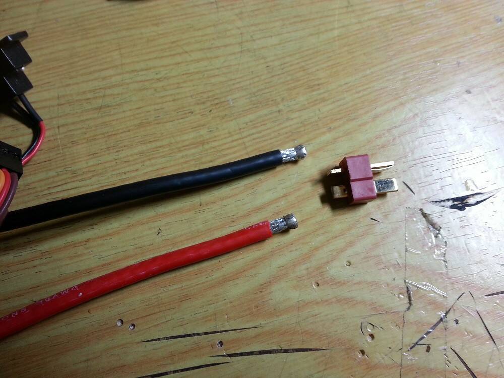

請問各位車友  圖片中電變紅色跟黑色的線  接T插怎麼接  怕接錯燒掉 要接T插的正負不會接
請各位車友幫忙一下  謝謝

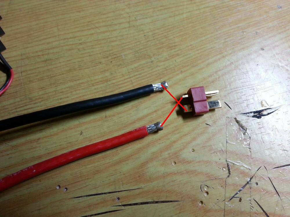

T差上有標示.......有寫   +  -   在短邊......
發表於 2013年3月29日 09:27 PM | 顯示全部樓層
如圖.搞定

會不會燒,重點是連同電池端也要小心。
發表於 2013年3月30日 09:49 AM | 顯示全部樓層
long7741 發表於 2013年3月29日 09:27 PM
如圖.搞定
這招厲害!
