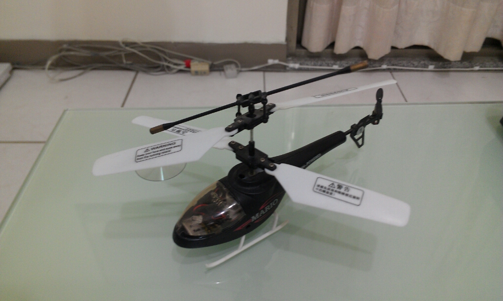

Mario紅外線遙控三動直昇機
        這是一台3動雙槳共軸直昇機, 透過紅外線遙控器來控制, 利用兩個主槳的速度差來轉換方向, 尾槳向下吹風則直昇機往前進, 尾槳向上吹風則直昇機往後退. 由於沒有陀螺儀, 因此非常不容易控制. 玩MARIO過了一星期後來在露天買了新的共軸小飛機.

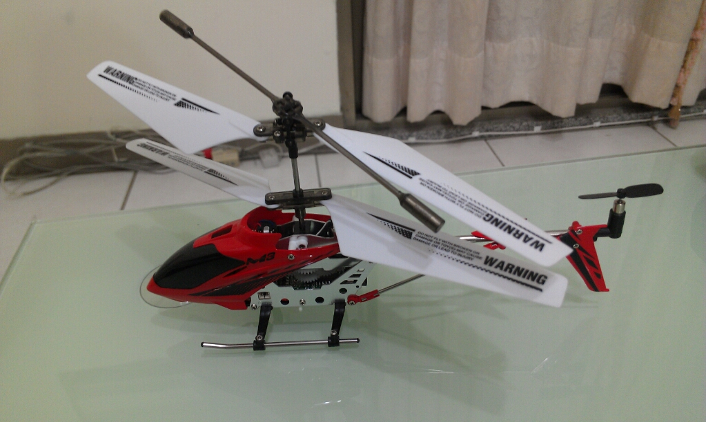

戰神紅外線遙控三動直昇機
        一樣是紅外線控制的3動雙槳共軸直昇機, 但這架配有電子陀螺儀, 起飛之後機頭會固定在一個方向, 操作精準度大增. 又經過一個多星期的爬文之後, 大概對於直昇機航模的困難度有了初步的認知, 因此開始著手準備器材, 從六動直昇機邁進.

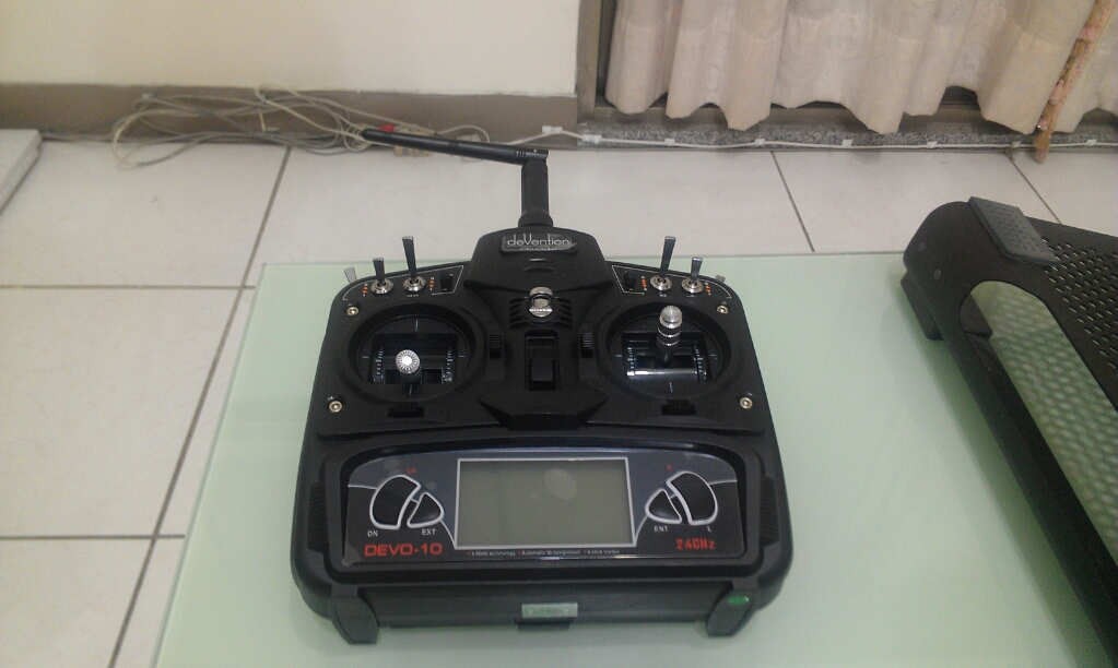

1. 遙控器(Devo10)
        最近建構在DEVO控上的開源系統Deviation正好成熟, 因此也沒有經過太多的考慮, 就選擇了目前CP值最高的DEVO10遙控器(前提是要刷Deviation)
華科爾DEVO10遙控器

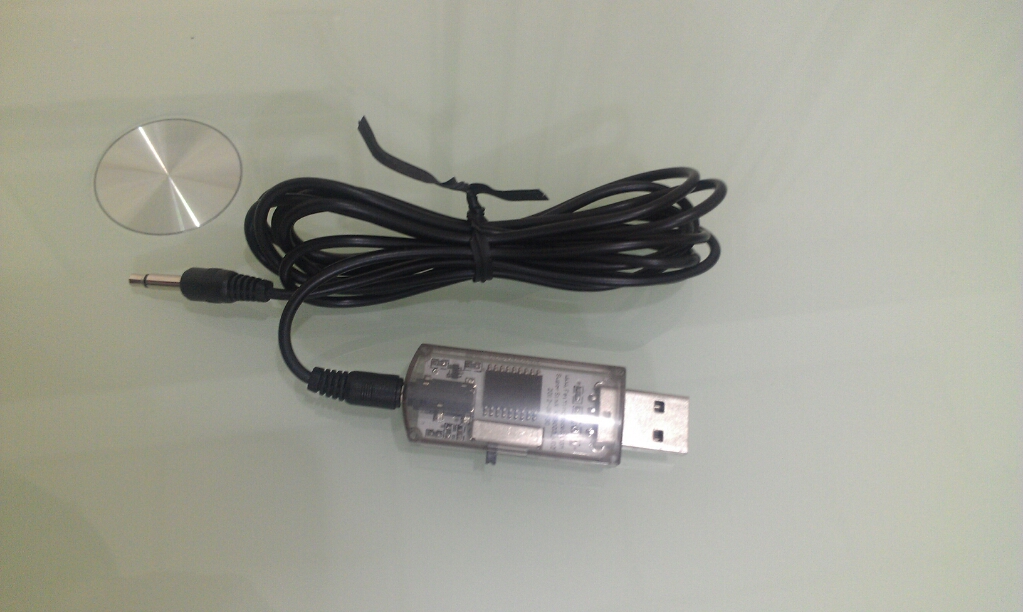

        新手要飛行六動直昇機是有難度的, 因此網路上的前輩們大部份不建議一開始就飛真機, 因為真機只要一摔機(炸機), 就會有損壞的風險, 機體損壞事小傷人事大不可不慎, 而且會因為頻繁的炸機修機造成進步緩慢, 因此先透過模擬器訓練操作的熟練度是必要的. 另外遙控器要可以和電腦裡灌好的鳳凰4.0模擬飛行軟體連結起來, 必須再透過一個叫加密狗的裝置.
加密狗
        首先搖控器必須具備模擬器接口, 從這個接口透過3.5mm音頻線和加密狗連接, 加密加再透過USB和PC連接.

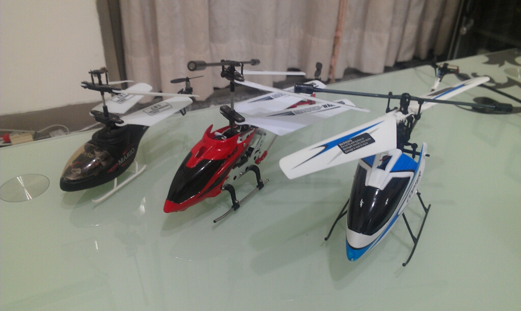

機隊 由前至後 mario3動/戰神3動/V911四動
