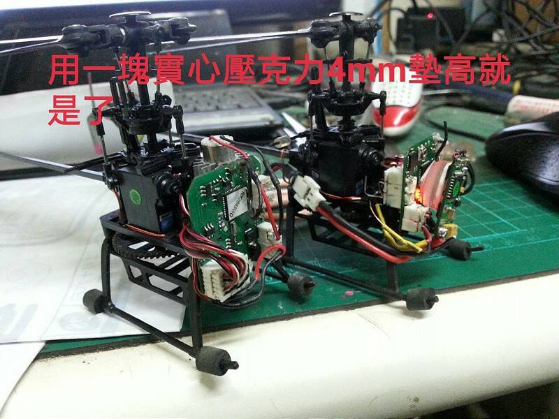

昨天改完10A電變+黑金剛14000KV無刷馬達+7mm鎖尾組後
電變線路跟馬達線塞不進頭罩裡!
有什麼方法黏電變跟線路整理!!
目前無解阿..
有改過的大大有參考圖片可以參考一下嗎

我是用耐熱泡綿雙面膠。
原本是這樣!
原本是這樣!
原本是這樣。
改完以後
改完以後
改完以後
結論:直焊是重點。

去買長一點的排針折彎..重焊接吧....不然就排針拿掉直接焊在版子上如樓上那位大大那樣

把它改成直接銲接.過長的線通通剪掉.包準更噴更省電.
