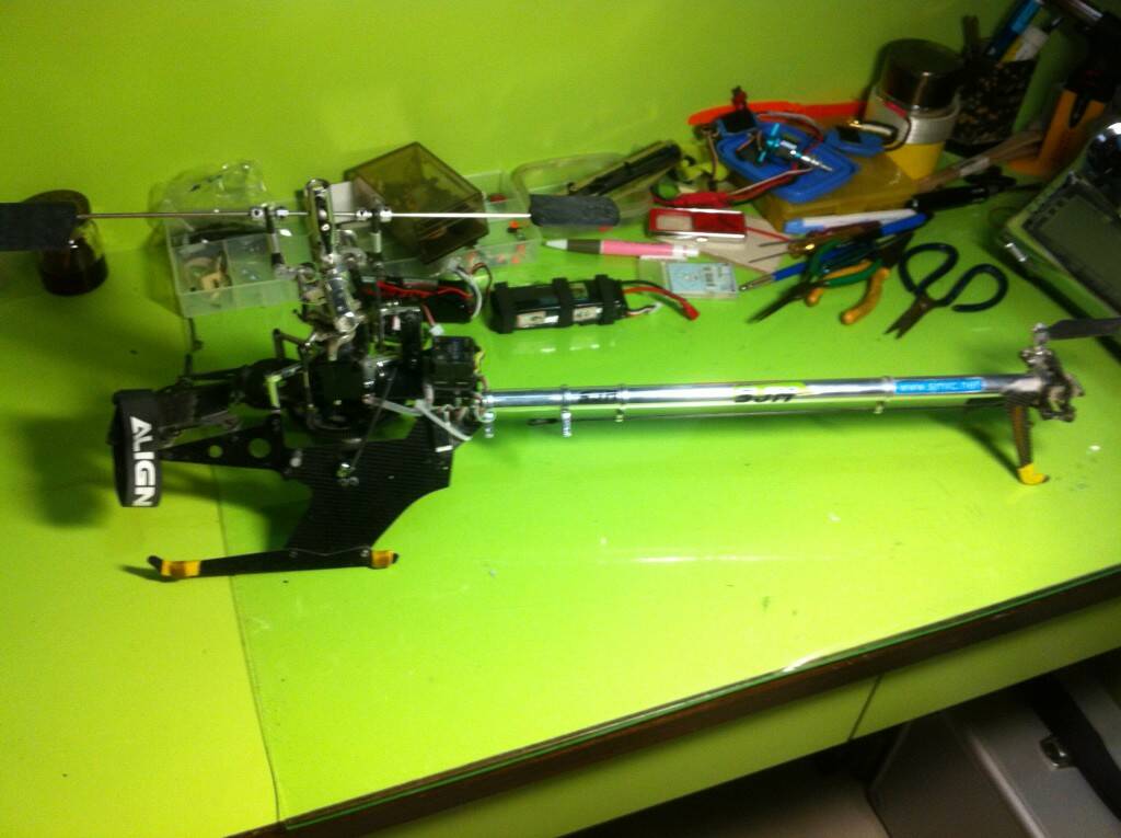

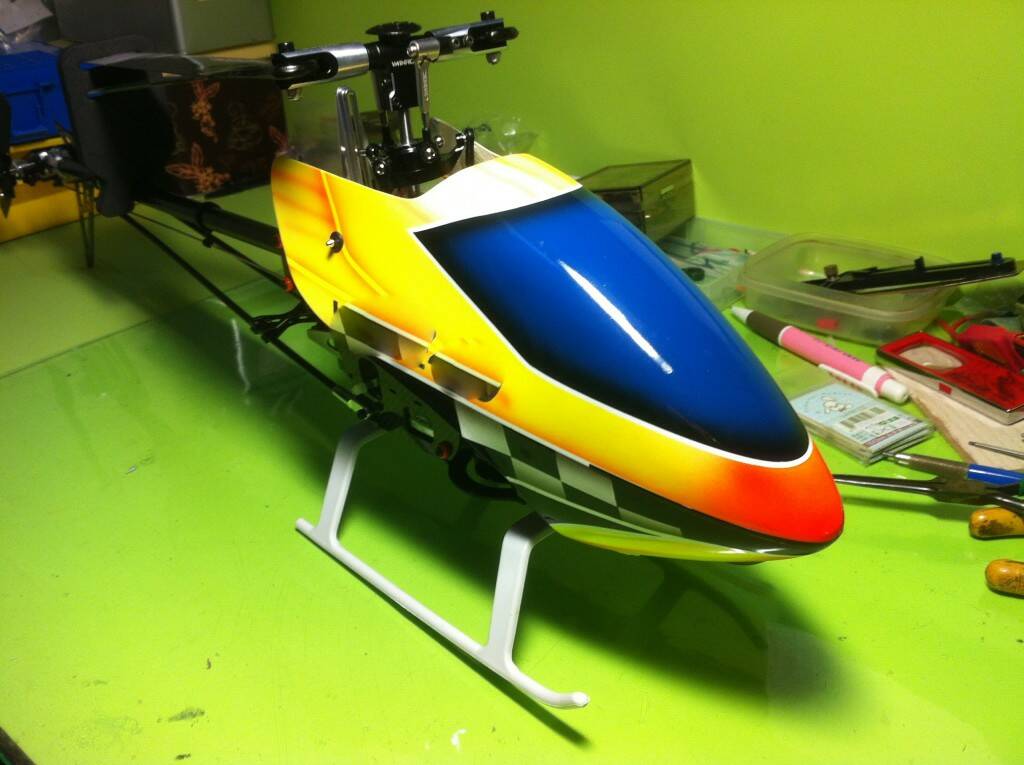

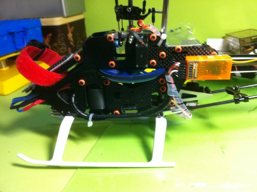

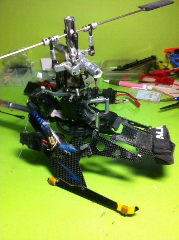

沾滿的灰塵,記憶往回走了好幾年,沒習慣丟東西,就像機艙裡存放的幾架骨董,就是放著,也沒考慮賣掉,割捨不下...於是想到何不利用這個機會,把她殘餘的價值重新復活,身軀當然是無法再用了,畢竟沒有零件可用,何用?於是乾脆利用這個機會導入 FBL 系統,所以她變成這樣。
軀體換了,但是心臟、大腦還在,他的馬達是 4mm軸心,遍尋不著可用的銅齒,450的軸心是3.17mm 或 3.5mm,本想放棄,但是不如就試試看,結果居然可以,您可以看見她的大小齒盤還是舊品,換了單向培林還是好用得很,加了小姨子、小橘子,這陣子終於有點搞懂小姨子的使用方法,軀殼不知是否就是所謂的品質不是很好牌,管它,看老外一推人在飛,所以上手組了一台,組好後發現虛位少得令我訝異,機子抓在手上推油門感覺穩當,原以為銅齒會因為不合而掃齒,但是出人意外的似乎適應得不錯,只是還沒上航道,我不會3D,不曉得是否耐操,等著看...
看著她的新軀殼,讓我感受到RC界的殘酷,多少人來了又走,經得住考驗的有幾多?再看看她的馬達、電變...

今天試飛,感覺不錯,除了轉速似乎低了點,油門曲線可能要再拉高一點,找不到 4mm的銅齒,不知有沒有人還有?
"換了機身也就換了機子",看您怎麼看囉。
原來的電變與馬達放了好幾年,沒用它就等於廢物,現在能夠再恢復利用,對我來說就是起死回生,這馬達原本較適合480級的吧?現在可以重新利用好爽,而且馬力也夠我用,未來或許可以把這台機子升級到 480級也不一定,以後再說了,也許再把 sjm360 重新組合也不一定,零件沒了,但機體丟掉滿可惜,邊走邊看。
