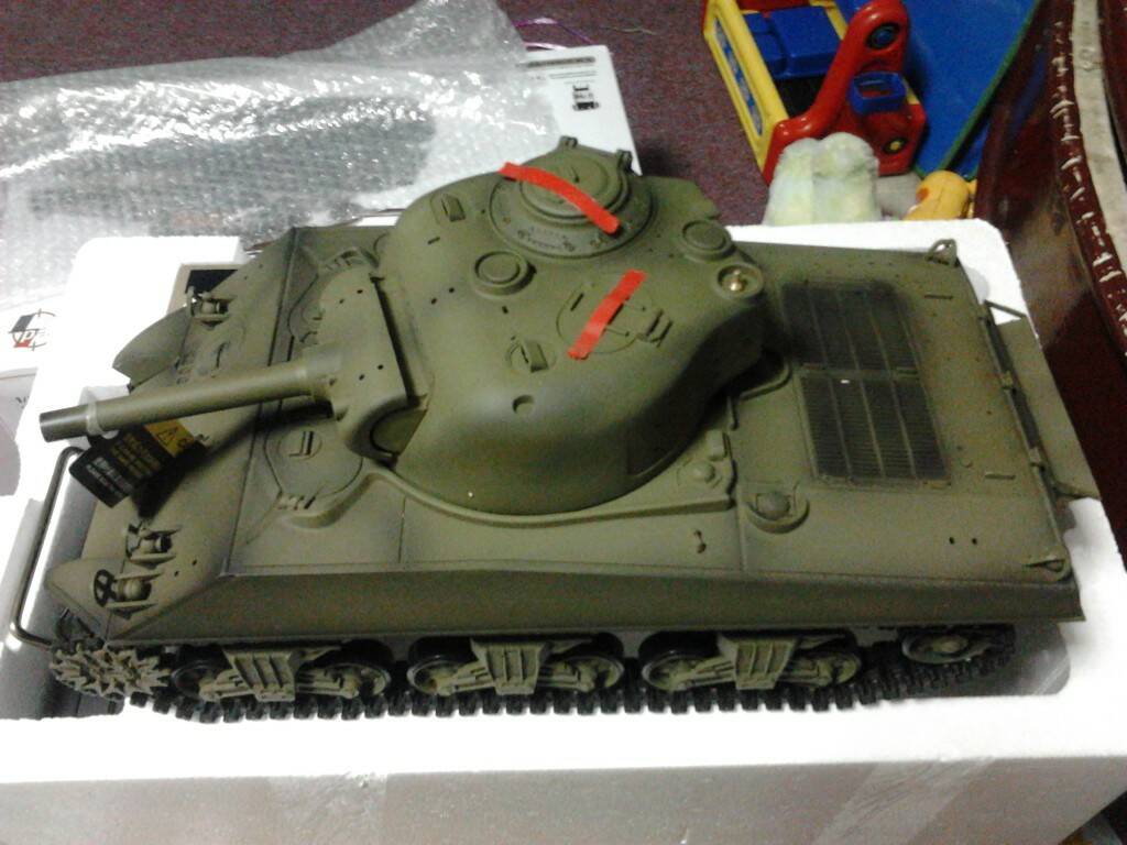

車頭
車頭
車側
車側
車頂
車頂

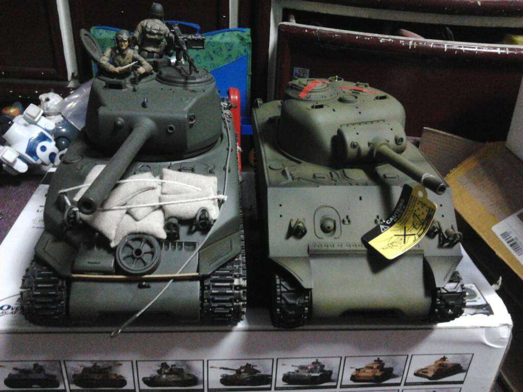

與左邊MATO坦克比較
與左邊MATO坦克比較
尺寸可說是一樣大
尺寸可說是一樣大
MATO前倉門可開,恆龍不行開
MATO前倉門可開,恆龍不行開

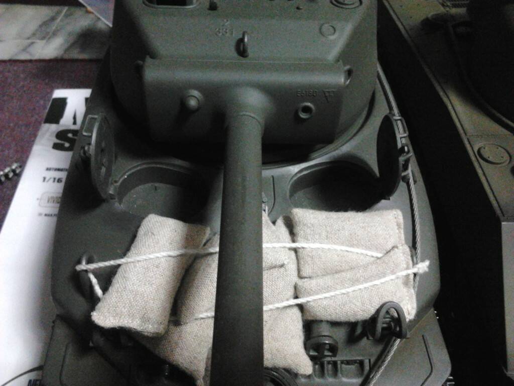

MATO砲塔頂
MATO砲塔頂
恆龍砲塔頂
恆龍砲塔頂

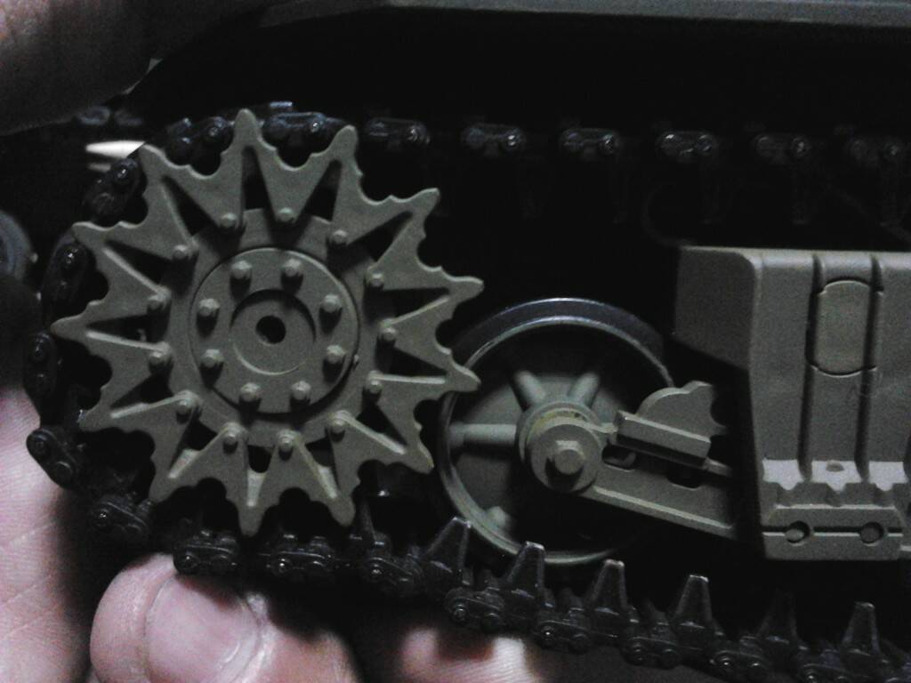

MATO一體式路輪
MATO一體式路輪
恆龍半面偷輕路輪
恆龍半面偷輕路輪
  兩台坦克以外觀來說 , 恆龍這次的新坦克做的算不錯 , 恆龍有輕舊化 , mato則無舊化 , 以細節度來說 , 兩者相差無幾 , 但mato會勝過恆龍些 , 至少mato先天體健些....
  兩者的金屬履帶無法共用互換 , 以失真度來說 , 恆龍的履帶失真最大 , 外側固定插銷的豬鼻子是半固定的 , mato的豬鼻子是可拆的 , 且mato的導齒是做在豬鼻子上 , 恆龍則是做在履帶板上.....這是最大的敗筆
   驅動輪外蓋部份 , mato是壓進去後順時鐘轉動1.5mm左右會有卡損卡住不會掉 , 恆龍則是壓進去的 , 若壓不好不緊會有掉的疑慮....後導輪也亦是如此.....所以要顧好....

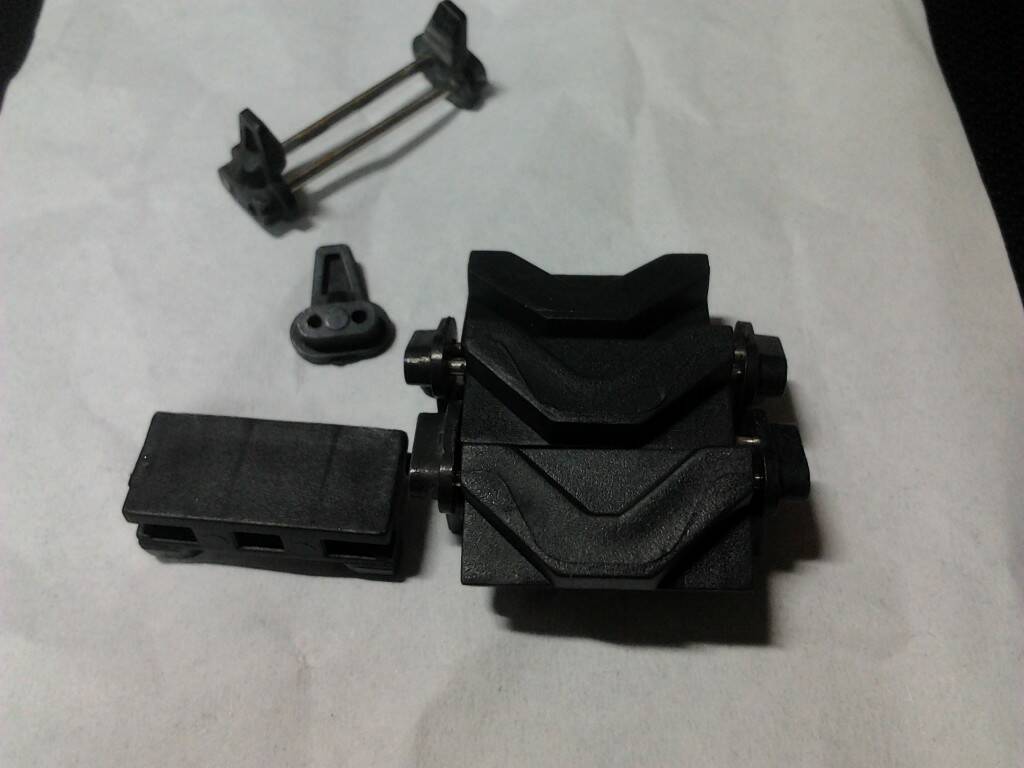

av大大,內部的齒輪組HL跟MT一樣嗎?有圖可以看嗎?
 樓主| 發表於 2013年3月24日 10:40 PM | 顯示全部樓層
ROTUS大~~不一樣喔~~固定方式就不同了~~但MT的塑膠齒可換成恆龍的鋼齒~~軸要切磨才能裝的進MT的齒箱~~因為恆龍的齒輪軸有點長~~會裝不進MT齒箱內的~~

恆龍齒箱
恆龍齒箱
MT齒箱
MT齒箱
MT齒箱
MT齒箱
